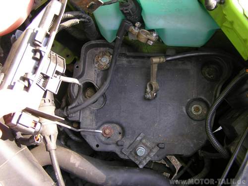

Ich benötige für meinen Lupo 1,0l 50 PS eine neue Batterie. Diese Batterie (Akku) sollte eine möglichst große Kapazität (Ah) haben, da ich sie später in einem anderen Wagen mit mehr Hubraum verwenden will.
Die Plattform, auf der die Batterie gestellt und befestigt ist, bietet ja Platz für eine größere Batterie. Am liebsten würde ich eine 72 Ah Batterie nehmen-falls sie passen sollte.

52Ah ist die vorgesehene Batterie in meinem 1.7 SDI. Der 1.0 MPI hat den gleichen Batterieträger und etwa gleich viel Platz. Rein vom Raum passt eine 72er rein, oder auch 62er - aber der Batterieträger ist seitlich begrenzt und somit hat gibts nur 52Ah+ ca 1cm Platz, wobei wir 3cm bräuchten. Ich werde demnächst den Träger zerlegen, eventl. kann man da was "aufweiten" :D

danke für Eure Antworten. Ich hatte einmal Fotos gemacht (siehe Anhang) vom Batterieträger -allerdings war die Batterie noch eingebaut. Insofern bin ich mir nicht darüber im Klaren, ob meine Fotos weiter helfen.
Ich möchte gerne die 72 Ah einbauen. Daher bin ich sehr daran interessiert, wie Dir zacharias2k, das Aufweiten des Batterieträgers um die 3 cm gelingen wird.
Bitte berichte doch dann darüber;am besten mit Bildern.

Hier habe ich noch einige Fotos in meinem Archiv gefunden; aber auch die helfen mir nicht so Recht weiter.

ich hab meine 75AH Batterie eben mal spaßeshalber ausgemessen.
Höhe über alles 170mm
Breite, je nachdem ob man den Absatz zur Befestigung mitmisst, 160mm oder 175mm
Länge, je nachdem ob man den Absatz zur Befestigung mitmisst, 263mm oder 275mm
Die Höher und die Breite würde wohl passen aber die Länge wohl nicht, wenn ich deine Fotos richtig lese dürfte sie maximal 255mm lang sein.
Bei Banner gibt es eine 62AH Batterie (Startin Bull) die 241mm lang ist. Die 66, 72 und 74AH Batterien sind dann gleich 278mm lang.
Bei der Power Bull gibt es eine 70AH mit nur 260mm (wird wohl gerade so nicht passen).
Dann gibt es noch die Uni Bull die passen könnte mit 69AH mit nur 241mm die dann aber 20mm höher ist.
Pauschal kann man das wohl nicht sagen, da muss man wohl Kataloge wälzen und genau messen.
Du müsstest dann natürlich auch gucken das die Batterie in das andere Auto passt, nicht das die Batterie zwar in den Lupo passt, ich das andere Auto aber nicht.
Wenn man die Batterie soweit es der Halter zulässt Richtung Scheinwerfer schiebt, wie viel Luft ist denn dann noch zum Scheinwerfer? Da scheint ja nur der hochgebördelte Rand zu sein, der sich ja leicht entfernen lassen würde. Und auf den Fotos sieht es so aus als würde der Halter es überleben wenn man nur den Rand entfernt.
