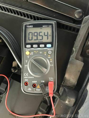

habe heute mal meine Batterie gemessen. Bin zuvor 180 km mit 3 Stopps gefahren, dann Auto eine Stunde stehen lassen. Folgenden Wert zeigt meine Batterie:
Ruhezustand: 12,31V
Spannungsabfall beim Starten: 9,54 V
Ist die Batterie noch gut? Bei -10 Grad hat die Batterie die letzten Tage geschächelt, jetzt bei 0 Grad wieder alles ok.
Wie schätzt ihr den Zustand?

Der Anlasser vom CFFB müsste eine Leistung von 2kW haben. Wird die maximale Leistung des Anlassers abgerufen fliesst ein Strom von
P = UI
I = P/U
I = 2kW/12V
I = 167A
Ausgehend davon das dieser Strom der Belastungsstrom war:
Die Starterbatterie hat eine Leerlaufspannung von 12,31V.
Bei Belastung mit 167A bricht die Spannung auf 9,54V ein.
Dementsprechend wird der Innenwiderstand Ri der Batterie:
Ri = 12,31V-9,43V / 167A
Ri = 17,2mOhm
Jetzt vergleichen wir diesen Innenwiderstand Ri, der ein Maß für die
Batteriealterung ist mit dem Ri im Neuzustand. Dieser wird leider nicht
angegeben, wir berechnen ihn Näherungsweise über die Angabe des
Kaltstartstroms:
Der Kaltstartstrom wird vom Batteriehersteller mit 540A angegeben. Dieser Strom
kann bei -18°C für 30s bereitgestellt werden. Dann liegt die Spannung der
Batterie bei 9V, bei der dann auch die Steuergeräte ungefähr aussteigen würden.
Ein voll geladener Akku hat 12,65V, aber bei 20°C. Die Temperatur-
abhängigkeit beträgt ca. 27mV/K, die Differenz zu -18°C sind 38K.
12,65V - 38K*27mV/K = 11,624V
Ri = 11,624V-9V / 540A
Ri = 4,8mOhm
Vergleichen wir nun alt zu neu Prozentual und gehen von einem linearen,
umgekehrt proportionalen Zusammenhang zwischen dem Ri und dem
Batteriezustand aus, kommen wir auf:
(100%/17,2mOhm)*4,8mOhm = 28%
Da diese Berechnung allerdings von einigen Annahmen ausgeht und eher gewagt
ist, würde ich das nur als grobe Orientierung betrachten. Da Du aber bei
deinen Fragen anscheinend immer eher den akademischen Hintergrund im Kopf zu
haben scheinst :-) kannst Du dich ja entsprechend austoben und dir den Ri über
ein delta U zu delta I ausrechnen, beispielsweise mit Fahrlicht zu Fernlicht
oder so...
Alternativ könntest Du dir auch einfach die Batterie kaufen wenn der Anlasser
schwächelt ;)

Die Werte sind gut, dafür daß sie 7 Jahre alt ist. Es ist wurscht, ob sie 12.3V oder 12.6V Ruhespannung hat. 9.5V unter Last finde ich auch in Ordnung, sie ist also nicht völlig fertig. 14 Tage Stand wird halt Probleme machen da sollte sie in den warmen Keller.

Denn Spannungsmessung hin oder her: es gibt am Ende nur einen wirklich aussagekräftigen Test für eine Starterbatterie: tatsächlich Starten. Und wenn sie dabei erkennbar schwächelt, dann hat sie's eben hinter sich.
