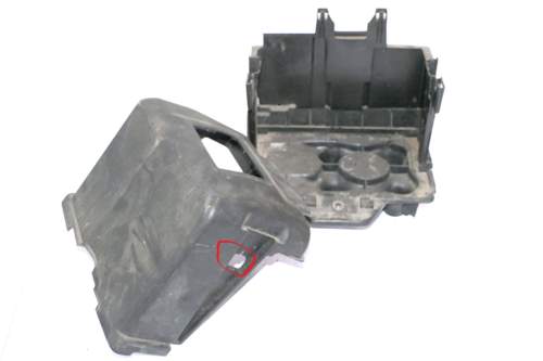

Hallo Freunde, ich sitze hier gerade an meinem Auto, ich bekomme die Batterie Abdeckung mit den Kabeln einfach nicht ab, ich habe die Schraube links auch schon entfernt aber irgendwie sitzt sie bombenfest. (siehe Bild)

Die Kunststoffhaube hat auf beiden kurzen Seiten ein Arretierung, die muss du Richtung Batterie drücken damit die ausrastet und gleichzeitig nach oben ziehen. Dazu musst du ziemlich tief an den Seiten runter und drücken. Notfalls kannst auch nen dicken Schraubenzieher nehmen.
Ist ziemliches Geficke. Die wieder richtig anzubringen auch. Hab das schon mehrfach hinter mir.
die eigentliche Batteriehalterung ist dann relativ einfach abzumontieren. 1/2 Zoll, 13er Nuss und lange Verlängerung. Auf der Batterie befindet sich noch ein Sicherungshalter. Wenn du die Kabel am Pol löst, kannst die etwas auf die Seite biegen. Dann kannst die Batterie entnehmen. Aber das siehste dann.

Musst du fühlen, wie ein Gynäkologe
Bild hab ich grad keins. Müsste ich in die Garage..
Die Arretierungen befinden an den kurzen Seiten der Batterie und sind fast so breit wie die Batterie. Keine Miniklipse

Genau, wie gesagt ich muss irgendwie die Kunststoffhaube mit den Kabeln abbekommen und ich hätte nicht gedacht dass es so anstrengend wird.
