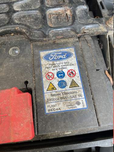

meine Autobatterie scheint defekt zu sein (Überbrücken hat nicht funktioniert, und bei der letzten Inspektion wurde ein Tausch empfohlen). Ich habe ein Foto der Batterie gemacht. Könnte mir jemand sagen, welche Batterie ich als Ersatzteil bestellen sollte? Ein Link wäre super!
Kann ich den Tausch selbst machen? Ein Freund würde mir helfen, aber ich habe keine große Erfahrung mit Autos.
Danke im Voraus!

Welches Auto, welches Baujahr?

Auf die Schnelle hab ich diese Infos (von der letzten TÜV-Abnahme):
Ford JA8
ATS00050
Fz-Ident.-Nr.: WF0DXXGAKDCS38459
Reicht das? Sonst hole ich später nochmal den Fahrzeugschein.
Falls es ein Fiesta ohne Start/Stop ist, dann wäre das hier
https://www.amazon.de/.../ref=sr_1_9?...
eine preiswerte Austauschmöglichkeit.
Die notwendigen Daten stehen doch auf der Batterie und mit dem Foto sucht der Fachhandel dir das richtige Modell heraus. Nimm deine Alte (Batterie) gleich mit, spart dir das Pfand.
Und so wie die Batterie aussieht, ist das Auto ziemlich alt, vielleicht ein Ford-T-Modell, also noch nicht vollgestopft mit Elektronik. Da kannst du nicht viel falsch machen beim wechseln.

Heißt, das Überbrücken hat vielleicht einfach nicht gereicht? Wir haben den Motor des Spenderautos aber schon ca. 5 Minuten laufen lassen..
Übrigens zur Situation:
Mein Auto steht leider sehr viel und wird nur gelegentlich gefahren. Dann habe ich es zur Jahresinspektion gebracht. Danach bin ich normal von der Werkstatt nach Hause gefahren, geparkt und saß dann noch 5-10 Minuten im geparkten Auto mit laufender Klimaanlage bei nur laufender Zündung (Ja - ist dumm, weiß ich!)
Und dann wollte ich später los fahren und da ging dann gar nichts mehr.
Da das Auto gerade in der Inspektion war, denke ich dass es an der Batterie liegen muss, zudem diese ja auch schon recht alt ist und ein Austausch schon vor einem Jahr empfohlen wurde.
Wie heißt denn das Auto und welche Farbe hat es? Mal ernsthaft, das Foto vom Akku lässt auf Fiesta ohne Start/Stopp schließen und dafür hatte ich oben einen passenden und preiswerten Akku verlinkt. Wenn es was anderes ist, dann sag halt welches Modell das ist und dann kann man auch was dazu raussuchen.
Die Teilenummer steht doch auf der Batterie. Einfach 1672942 in Google eingeben, dann findet man tausende Suchergebnisse. Falls da Batterien dabei sind, die eine etwas größere Nennkapazität haben, schadet das nicht.
Zur Sicherheit noch die Anordnung der Batteriepole beachten und evtl. auch die Abmessungen der Batterie (kontrollieren, ob im Auto die eingebaute Batterie noch Platzreserven hätte oder ob es eng zugeht, sodass die neue Batterie keinesfalls größer als die alte sein darf, dazu einfach nachmessen).

Das spart eventuell Probleme und Folgeschäden, die ggf beim Selbermachen passieren können ( Verpolung, Anlernen von Radio, Fensterheber und Reifendruck-Kontrolle etc. )
Aber wenn der Freund sich auskennen sollte, kann er dir vielleicht auch beim Auswählen der richtigen Batterie helfen.
