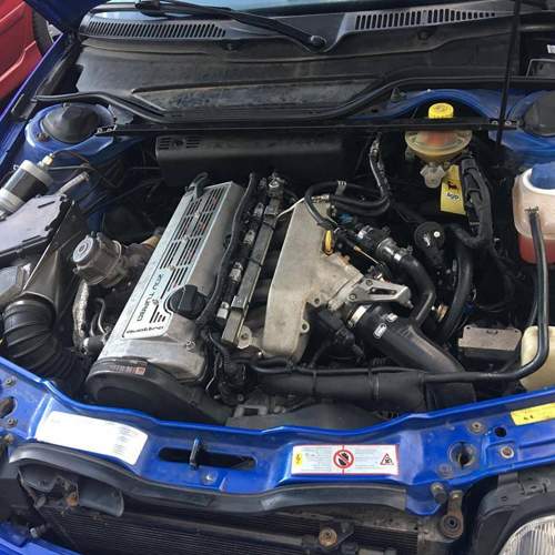

Hallo Leute,
Eigentlich bin ich ein Alki, aber zur Zeit überlege ich mir meinen Dicken evtl. eine Autogasanlage einbauen zu lassen.
Welche fähigen Umrüster gibts denn im Raum Stuttgart, Ludwigsburg od. Böblingen.
Es ist ein 20V Turbo. Ich habe mich da ein wenig eingelesen und oft werden Flüssiggasanlagen von Vialle od. JCOM emfohlen. Werden bei den Anlagen denn auch neue Düsen verbaut, oder die vorhandenen genommen. Ich bin halt nicht so ein Freund von Löchern im Ansaugkrümmer.
Hat jemand auch evtl. Bilder von so einer eingebauten Anlage ?
Ferner macht das überhaupt Sinn, denn mein eigentlicher Fahrweg ist 2,5 km. Wenn ich diesen verlängere kann ich da 20 km draus machen. Wie sieht das mit Vollgasfahrten aus...ich habe da schon gelesen, das man die dann wieder auf Benzin zurückschalten sollte. Ich meine das eben zu Autogasanlagen nicht Flüssiggasanlagen. Da soll das wohl auch ohne Umschaltung gehen.

Es gibt Einspritzdüsenadapter für Verdampferanlagen ob es diese auch für dein Fahrzeug gibt weis ich nicht.
Ich habe welche in einen VW Touran verbaut ist eine gute lösung.

Rein theoretisch müsste das bei mir zu bewerkstelligen sein. Man müsste nur entsprechend lange Adapter und längere Schrauben verwenden um das Rail um die Länge zu erhöhen. Die Frage ist dann wirklich wie das mit dem Abgas aussieht.

Um neue Löcher in der Ansaugbrücke wirst Du nicht herumkommen. Dein Motor ist auch kein Spielzeug für Experimente, dafür sit der 20V Turbo etwas zu hoch gezüchtet. In der Vergangenheit gabe es gelungene Umbauten mit ICOM.
Ich würde mal bei einem Vialle-Partner anfragen, ob die mit Deinem Motor Erfahrungen und ein Kit haben.
Wenn Du aus dem Ruhrgebiet kommst, frag mal bei Becker in Herne, Raum Mainz/Wiesbaden fragst Du mal beim WOlfgang Vetter an, snosnsten wird DIr sicherlcih ein Vialle-Partner die Info geben können, ob Vialle ein Kit für Dioch hat.
Vom Prinzip her bringt der Motor vernünftige Ventile und Sitze mit, hat Hydrostößel und mechanisch nicht auf Ultimo ausgereizt. Aber bei der spezifischen Leistung des Motors sollte die Umrüstung jemand machen, der sein AHndwerk versteht.
Und beim Audi 20V Turbo würde ich nur und ausschließlich zur Flüssigeinspritzung greifen, und auch da nur nmoch zu Vialle, obwohl meine ICOM jetzt vernünftig ist.
