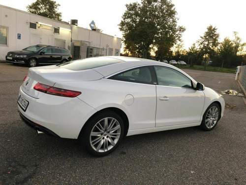

Hallo Freunde habe mir gestern einen laguna coupe an geschaut von 2011 zweite Hand voll Scheckheft gepflegt bei renault . Erste Hand war der renault Händler privat und zweite eine jetzt 63 jährige Frau. Das Fahrzeug steht sehr gut da und hat 8 Alu Felgen mit Winter und Sommer Bereifung km . 190 000 bei 175 000 neue kupplung bekommen und vor kurzem neue Klima Anlage .
TÜV fast neu . 6000 Euro bezahlt uns nun zu einem fragen wie sind die Inspektionsontervale und Ersatzteilkosten ?
Auf was sollte man besonders achten ?
