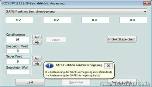

Auto-Lock hat der Beetle nicht, egal in welcher Ausstattung.
Kann aber per VCDS programmiert werden, dass habe ich auch gemacht:
http://www.stemei.de/pages/coding/vw-beetle-5c/auto-lock-unlock.php
Safe Lock müsste der Beetle aber haben. Also das du die Türen von innen nicht öffnen kannst wenn abgeschlossen ist. Jedenfalls wenn du das Fahrzeug über die Fernbedienung verriegelst.
Wie es aussieht wenn sich das Fahrzeug selber verriegelt weiß ich nicht.
Safe Lock müsste auch deaktiviert sein wenn du zwei mal auf den Verriegeln-Knopf der Fernbedienung drückst.

Ab MJ 2014 ist Safelock nicht mehr drin. Nur noch als Sonderausstattung mit Kessey oder DWA!
In meinen Augen eine absolute Frechheit von VW. Gerade als Cabrio Fahrer ist das ein absolutes MUSS!
Sobald ich einen Termin habe wird der Werkstattleiter das Steuergerät prüfen und die Funktion wieder "frei" codieren. Sollte das nicht möglich sein werde ich wohl einige schwerwiegende Briefe verschicken müssen.
