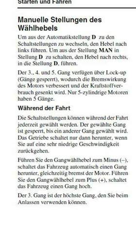

Hier steht das man es machen kann und nirgends das es schädlich sein soll beim XC90 04 163. Ist die original eBetriebsanleitung ^^ Seite 104. Sogar das man bremst und Sparsamer fährt.
At-gt
In der Anleitung steht es doch genau so wie ich oben geschrieben habe!
Von Schalten in den Leerlauf steht da gar nichts, sondern nur von eventuellem manuellen Schalten (hoch oder runter).
Außerdem steht dort, dass das Getriebe im 3., 4. und 5. Gang NICHT HOCHSCHALTET, sollte das Fahrzeug bergab im Schubbetrieb schneller werden. Das ist die Motorbremsfunktion...

ja haben glaube aneinander vorbei geredet ^^. Mir geht es nur um die nutzung der Motorbremse. Habe es mal getestet heute die Motorbremse greift ziemlich heftig im manuel betrieb. Meine Frage wenn ich die nutze ist es schädlich für das getriebe? Denn eigentlich dürfte das ja nicht der fall sein denn wenn man theoretisch nur im Manuel modus fährt nutzt man diese doch auch. Im manuell modus greift die im 5 bis3 Gang bis 1800 umdrehung bei mir im 1 bis 2 Gang greift sie bis 1000 umdrehung und das sogar ziemlich stark als wenn ich auf die bremse gehe. sprich nur bis zum 2 Gang ist die Motorbremse zu nutzen im 1 gang bremst der wie ne voll Bremsung.
Mal zusammengefasst: Ich fahre normal in D innerorts und bei Gefälle lasse ich in Leerlauf (N) Laufen wenn ich auf eine Ampel oder weis da kommt ein Ortseingangsschild Schalte ich auf Manuell und schalte dann langsam selber runter zur nutzung der Motorbremse vernunftig.
Bei D greift dieMotorbremse nämlcih kaum bzw so wenig das man so nicht vorrausschauend fahren kann es sei denn ich will den Verkehr behindern.
Frage wäre es nun ob das auf das Getriebe geht oder nicht. Ich bin der meinung nicht denn Wenn man GT hat wird ja eigentlich vorrausgesetzt das man auch manuel schaltet und damit ja auch die Motorbremse nutz. Oder täusche ich mich da (natürlich nutz ich die Motorbremse nicht über 3000 Umdrehung sondern bleibe immer bei 2500-2700 Umdrehung)
