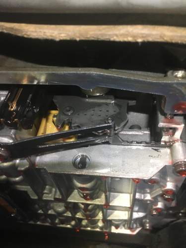

weiß nicht mehr weiter. Nachdem die Automatik nicht mehr ohne Eingreifen mit dem Wählhebel schaltete war mir klar ,dass das am Getriebeöl liegt. 320 tkm und keinen Hinweis auf einen früheren Service.
Also das Service kit bestellt den Peilstab dazu . Öl raus und Ölwanne runter , neuen Filter, neue Dichtung
den mitgelieferten Steckdoseneinsatz eingebaut, neues Öl , Füllstand OK . Probefahrt ??!! kein Millimeter Vortrieb. Alle Gänge Maximaldrehzahl 1000. Dann diese Mechatronk Platine bestellt und gewechselt. wieder die gesamte Einbauprozedur , kein Vortrieb. ?? Bei Youtube hat in einem Tutorial einer erwähnt das Öl würde über den Stecker in die Steuerung kriechen und dort Schaden anrichten.
Der Wagen steht seitdem als Denkmal. Jetzt die Fragen : wo ist das Getriebesteuergerät und wie kann ich es optisch erkennen ? mit welchem Gerät kann ich den entsprechenden Fehlercode lesen und zurücksetzen ? Nach allen Bemühungen kann es nur noch die Elektronik sein. Ich komm aus der Zeit wo der Spannungsregler das höchste an geheimnisvoller Elektronik im Auto war.
Bitte eine zielführend Antwort oder wenigstens ein paar mitfühlende Worte.

Du hast aber das Schaltgestänge (richtige Bezeichnung fehlt mir gerade) aber auch wieder richtig montiert?

kann man beim Wechsel der Platine das Schaltgestänge falsch einhängen ? glaub ich nicht.. der Fehler war ja schon unmittelbar nach dem Ölwechsel ohne die Platine rauszunehmen. das einzige was da war der Filterwechsel und die neue Dichtung , Öl natürlich.
Moment..der Wagen hat erst keinen Vortrieb mehr, seitdem du (unabhängig von deinen Arbeiten) daran warst?
Wenn ja, kann es sein, dass du den Schieber, welcher das Getriebe in die entsprechenden Positionen (P-R-N-D) versetzt nicht richtig eingehakt hast. Das ist bei den 5-Gang etwas blöd gelöst.
