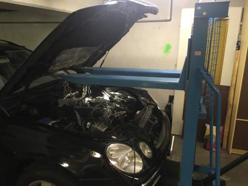

Beim einlegen in "R" aus beiden Richtungen höre ich ja wie weiter oben beschrieben, immer dieses relativ laute "Klack", jedoch ohne irgendwelche Lastwechsel oder Rucken. Meine Frage dazu:
Kann das Anheben des Motors, so wie ich es zuvor für den Wechsel der vorderen Motorlager gemacht hatte, eine Verbindung (?) vom Wählhebelmodul zum Getriebe dauerhaft beeinträchtigen oder beschädigen wenn zu hoch angehoben wird?
Auf alle Fälle muss ich da was vermasselt haben. Hab das Auto noch nicht lange, war nach dem Gebrauchtkauf noch nicht so.
Ich würde sagen: nein. Man kann den Motor schon gut anheben. Das Gestänge ist auch relativ lose bzw beweglich. Ich weiß gar nicht ob sich das überhaupt bewegt wenn man den Motor anhebt. Ich tauschte zuletzt die Motor- und Getriebelager im AMG letztes Jahr. Der Motor musste dafür auch relativ weit hochgedrückt werden da absolut kein Platz drunter ist. Sogar das Lenkgetriebe muss losgeschraubt werden dafür wenn man nicht den offizielle Weg geht und die AGA dafür (teilweise) ausbaut Da war aber hinterher nichts was du jetzt angesprochen hattest. Auch andere hier haben nach dem Wechsel noch nie davon berichtet.
