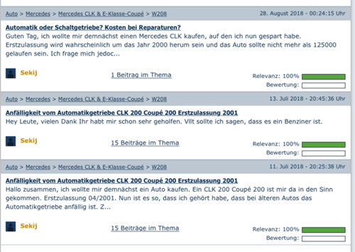

PS: ich habe Dir mal einen Screenshot von Deinen bisherigen Threads gemacht falls Du dich nicht mehr Erinnerst:)

Guten Morgen,
ich wollte das Forum aufjedenfall nicht vollspamen, sorry erstmal dafür.
Nur ging es bei meinem ersten Thread darum, ob ein so „altes“ Automatikgetriebe überhaupt anfällig ist... es würde mir auch aber aehr helfen mal zu erfahren wie teuer es ist falls es mal kaputt geht hnd wie der Vergleich zu einem Schaltgetriebe ist.
