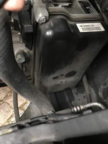

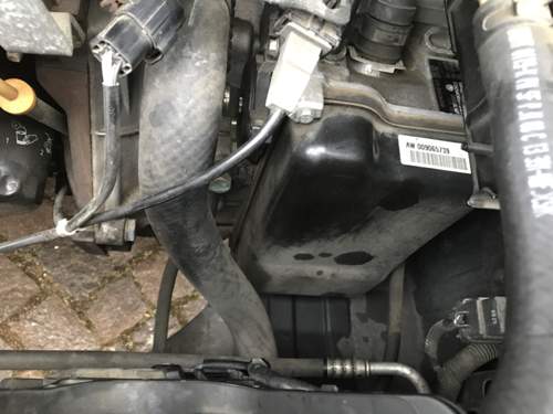

Daumendrücken hat nicht geholfen :(. Auf der Fahrt aus der Eifel nach Osnabrück fing die Geschichte in der Höhe Münster wieder an. Plötzlich sprang der letzte Gang raus, Motor heult auf ohne Vortrieb, Ganganzeige zeigt durchgestrichenes Rechteck. Nachdem ich das Tempo gedrosselt und den dritten Gang gewählt hatte, wurde auch der Gang wieder eingelegt. Dieses Spiel ging dann bis zum Schluss weiter. Am Ende dann wieder die Motorkontrollleuchte an (Fehlercode p0705 und p0700). Hab mal die Einstellung des Wahlhebels angeschaut und festgestellt, das es von der Stellung D bis N bzw. zum Umschalten nur ein leichter Druck auf die Mechanik brauchte. Habe das nun etwas verstellt, so dass etwas mehr Spielraum für die Stufe D bleibt. Leider habe ich keine Markierungen entdecken können. Wie stellt man den das ZF Getriebe bzw. die Schaltung korrekt ein? Und wo sitzt der vom OBD gemeldete Gangstufensensor?
Vielen Dank für eure Hinweise und Grüße aus der Eifel!
Themenstarteram 16. Mai 2010 um 14:53
hier ein Update: Nachdem ich aus dem hohlen Bauch heraus den Zug des Ganghebels etwas anders eingestellt hatte und den Fehlerspeicher löschte bin ich ca. 70 km gefahren, bis der letzte Gang bei 160 km/h wieder kurz raussprang. Nach dem Gaswegnehmen wurde der Gang dann wieder eingelegt. Heute auf der Rückfahrt von Osnabrück hat wieder alles tadellos funktioniert, habe sogar versucht durch Vollgasfahrten und hartes Beschleunigen (Gänge ausgedreht und mittels Holdfunktion auch manuell geschaltet) das Problem zu provozieren. Nichts passiert! Sehr merkwürdig ... .
Hoffe natürlich, dass es so bleibt. Trotzdem würde ich mich über den Hinweis, wie die Schaltung korrekt eingestellt wird und wo der Gangsensor sitzt sehr freuen!
Danke im Voraus und Grüße aus der Eifel
Themenstarteram 19. Mai 2010 um 14:04
mein Problem ist immer noch nicht gelöst. Gestern wieder die bekannte Fehlermeldung, heute ist die Motorcheckleuchte wieder von allein ausgegangen. Ich tippe auf den gemeldeten Gangsensor, aber wo sitzt der? Hinter der horizontalen Abdeckung in Richtung Kühler? Muss ich das Öl ablassen, bevor ich diese abnehme? Wie wird die Schaltung korrekt eingestellt?
Danke im Voraus!
PS: Habe im DCC - Forum zwei weitere Fälle gefunden, die sich mit dem Gangsensor lösen ließen. Die Teilenummer und Beschreibung des Einbauortes würden mir sehr helfen!
Themenstarteram 21. Mai 2010 um 22:47
bin jetzt wieder ein wenig schlauer. Es kann nur der auf der Schaltwelle sitzende Geber sein. Alle anderen sind deutlich teurer und sitzen zum Teil tief im Getriebe. Den Geber auf der Schaltwelle habe ich heute mal abgebaut (wenige Minuten) und ordentlich mit Caramba getränkt. Dabei ist mir auch die Markierung auf der langen Nase aufgefallen. Die Schaltung ist also mit der langen Nase der Zugaufnahme und der Markierung auf dem Geber zu fluchten (N-Stellung des Wahlhebels). Nach kurzer Probefahrt mit allen Versuchen, den Fehler zu provozieren, keine Fehlermeldung und alles fluppte. Hoffentlich bleibt es dabei.
