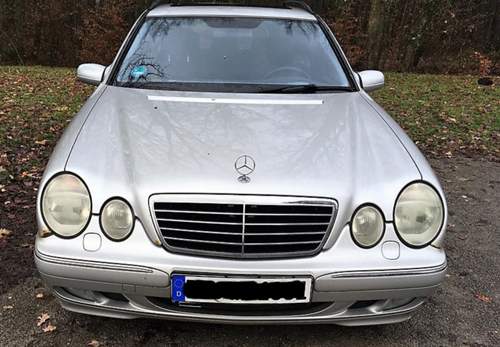

Ich habe den alten S210 von meinem Vater geschenkt bekommen, der aktuell noch das ein oder andere Problem mit sich bringt.
Fahrzeugdaten:
S210 E240 2,6l
BJ: 02.2001
Getriebe: 722696 02 679555
Laut einer Werkstatt meines Vertrauens hat das Automatikgetriebe wohl "Schlupf".
Aktuell bin ich auf der Suche nach einem generalüberholten Automatikgetriebe. Allerdings bin ich nicht vom Fach und in den nächsten zwei Wochen ist auch meine Werkstatt nicht erreichbar.
Ist für die Getriebeauswahl nur die fett markierte Zahl relevant und wofür stehen die restlichen Kennzahlen?
Das Getriebe wurde auch häufig noch im W204 und anderen Modellen verbaut, ich fände es aber ungewöhnlich, wenn das deutlich "jüngere" Getriebe der C-Klasse auch in meinen Kombi passen würde.
Gibt es abseits dieser Thematik noch Tipps, die man beim Getriebekauf beachten muss? Ist es überhaupt empfehlenswert, das Teil privat zu kaufen und dann einbauen zu lassen oder sollte ich das über einen Fachmann klären lassen? Außerdem: Wo bekommt man solche Teile am besten, hat da jemand Empfehlungen?

Wandlergetriebe habe schon serienmäßig etwas Schlupf.
Wie äußert sich der Schlupf denn für dich? Laufleistung? Letzte Spülung?

Bei der Laufleistung sind die Getriebe (besonders die des 240) noch lange nicht fertig! Außer es wurde ständig ein 2T Hänger durch die Berge gezogen.
Der Notlauf kommt durch defekte Drehzahlsensoren im Getriebe. Das ist aber nichts wildes und für wenig Geld zu beheben.
Wo kommst du denn her?
Bevor du dich abziehen lässt, lass mich mal schauen. Wir können uns auch die Adaptionsdaten per StarDiagnose anschauen.
Eventuell würde ich dir auch den Stecker sowie die Platine tauschen und einen Ölwechsel machen.

Die Undichtigkeit kommt vom Simmerring zwischen Motor und Getriebe. Das wirst du nicht ohne viel Aufwand behoben bekommen. Sauber machen und Verkleidung drüber. Dann ab zum TÜV.

Ich glaube nicht ,daß das Getriebe kaputt ist.
Spülen, Stecker(bzw. Hülse) tauschen, Stg auf Öleintrag prüfen, abdichten. Wenn das Getriebe Öl verliert ist vermutlich auch zu wenig drin.
Schau Mal ob du eine Werkstatt, die nur Getriebereparatur macht, in der Nähe hast.

das Getriebe hat keiner Bänder.
Ich möchte dir vorschlagen mal einen anderen W210 mit der Automatik zu fahren.
Lass das Getriebe mit einer star diagnose auslesen.
Poste das Ergebnis hier im Forum, dann kann man das näher eingrenzen.
Ansonsten, Spülung (Stecker wird normalerweise immer mit getauscht)
evtl brauchst du eine neue Platine, weil die Drehzahlsensoren nicht mehr richtige Werte liefern etc.
Noch eine Anmerkung. Nicht jede Werkstatt kann das Schaltverhalten allein durch eine kurze Probefahrt diagnostizieren. Der w210 ist halt schon älter und nicht jeder kennt die Wagen noch gut genug.

350 - 450 € sind nur für eine Spülung zu veranschlagen.
EHS - Austausch kann ich nicht sagen.
LG
Elektroplatine von Febi um die 130€. Filter, Stecker und Öl nochmal 100€. Idealerweise tauscht man direkt das WÜK Ventil. Das sind dann nochmal 75€.
Grob 300€ sollte man für Teile einrechnen. Das sind ca. 2 Stunden Arbeit, wenn man es vernünftig macht. Bei einem gängigen Stundensatz von 100€ sind wir schnell bei 500€. In jedem Fall muss das richtige Öl rein (Fuchs Titan ATF 4134).
Bei mir kostet das keine 500€. ;)
Die erreichen wir nur, wenn der Schaltschieberkasten zerlegt und gereinigt werden soll.
