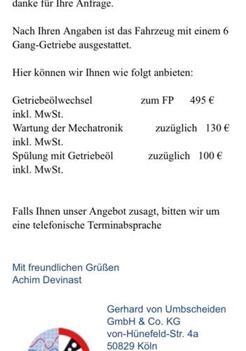

Ich meine das ist noch einiges mehr was an der Mecha gemacht werden müsste/sollte.
Ich habe Interesse halber bei ZF in Köln angefragt was es dort so für Leistungen für die 6hp Getriebe gibt. Das kam als Antwort.
Also die Mechatronik machen die , man muss es nur ansprechen. Kostet natürlich auch extra.
.jpg
Die wechseln diiese Hülsen also nicht.
Weiß nicht. Vielleicht ist bei der Wartung der Mechatronik auch das wechseln der Dichthülsen mit inbegriffen.
Ich frage einfach mal dann wissen wir mehr.
