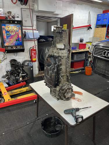

Bin neu hier und auch zum ersten Mal Besitzer eines A8D2 4,2 (GKB, 5HP19 )
Thorsten aus NRW
Folgendes Problem. Bei Tempo !80 auf der Bahn zuckte mein Drehzahlmesser ein zweimal auf 6000 hin und her,danacj ging das Getriebe in den Notlauf. Diagnose dran und Fehler ausgelesen
P0734 4 gang falsches Übersetzungsverhälnis
P0730 Gangüberwachung falsches Übersetzungsverhältnis
Habe den Wagen erst 2 Wochen und der Vorbesitzer sagte
Wandler neu,kupplung neu, Getriebespülung wurde gemacht etc
Hab mal Ölstand geprüft und war zuviel Öl meiner Meinung
Farbe vom Öl fast schon schwarz
Nächste Woche werde ich das Öl ablassen und den Filter rausnehmen. Hoffe steht ein Datum auf dem Filter dann sehe ich ja ob er vor kurzem getauscht hat
Fahrleistung ca 261.000 km
Vielleicht kann ja jemand etwas sagen anhand der Fehlercode. Muss das Getriebe raus und grössere schaden sichtbar oder Ölwechsel und schieberkasten raus und prüfen
Besten dank im voraus

Ja: Getriebe kaputt.
Guten Morgen und danke für deine Einschätzung. Was soll kaputt sein? Er fährt ja immer noch, halt nur im 5 Gang. Schleppend Anfahrt aber wenn er rollt ….
Woher soll ich wissen was kaputt ist, es fehlen ja die entsprechenden Daten.

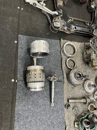

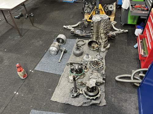

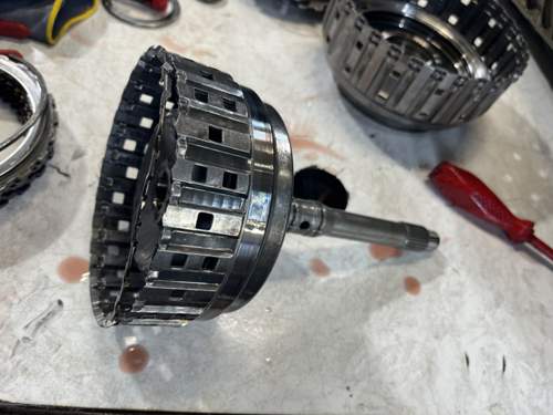

Aber: P0734 + P0730 = Getriebe rutscht durch.
Das könnte nun vieles sein, vor allem mechanischer Defekt an Lamellen, Kolbendichtungen, etc.
Das es an Mechatronik oder zu gerimgen Ölstand liegt würde ich mal fast ausschließen, die Faktenlage ist mehr als dünn.
Ohne Aufmachen wirst du hier nicht weiter kommen.
