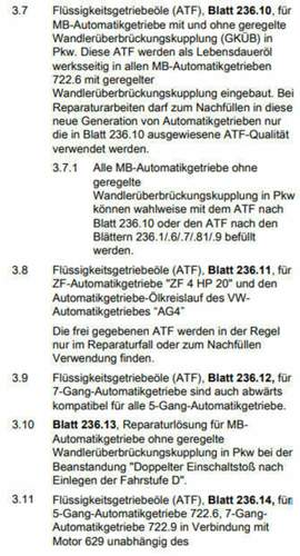

Wenn er den 320 Benziner hat, hat er noch die 5 Gang Automatik, da wirds über das Ölmesstabrohr aufgefüllt, da ist aber kein Messtab drin, den gibts bei MB zu kaufen.
Öl brauchst du nach Blatt 236.14.

Es sollte dir auch bekannt sein dass man den genauen Ölstand nur bei 80°C Getriebeöltemperatur messen kann, du brauchst also idealerweise eine Möglichkeit um diese Temperatur zu messen.
Zum erneuern des Filters muss die Ölwanne runter.
