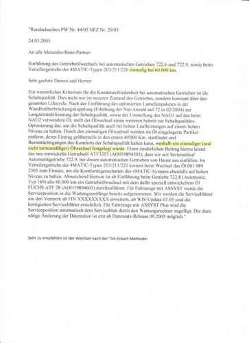

Meiner hatte fast genau 90.000 km runter, Baujahr 98. Er schaltete ... fing so bei ca. 85.000km an ... immer auffälliger und unangenehmer, sehr ruckhaft runter ... so dass man beim (natürlich automatischen) Runterschalten immer einen "Tritt" ins Kreuz bekam und auch nicht wirklich das Gefühl hatte, dass dies für Motor und Getriebe allzugut sein konnte. Bei meiner örtlichen MB-Werkstatt sagte man mir auch, dass ein Automatikgetriebeölwechsel (laut ALTER Vorschrift) im Prinzip nicht nötig sei, jedoch sagte man mir auch, dass MB bei "Problemfahrzeugen" einen "kleinen" Automatikgetriebeölwechsel (wo also nur ein paar Liter und nicht das gesamte Öl gewechselt wird) sogar auf KULANZ machen !! Wie passt das zusammen, fragte ich mich ?!?! Ist es nun wartungsfrei oder nicht ? Fakt ist, dass man mit dem Benz und einer Ölfüllung sicherlich über die 100.000-Marke kommen wird. Ab dann wird es aber (so auch die Berichte in den diversen Foren) oftmals ein "Glücksspiel" wie lange und ob das Getriebe noch hält. Komisch ist auch, dass nahezu ALLE MB-Taxen, welche ja locker mal 300.000 km fahren sollen, einen solchen Wechsel machen lassen.....obwohl sie ja denselben (wartungsfreien?!) Wagen wie wir haben !
Nachfolgend das interne MB-Rundschreiben, welches "zrx1200" damals hier im Forum gepostet hatte (siehe Forumsbeitrag:
http://www.motor-talk.de/forum/atf-wechsel-noetig-t1570232.html):
--------------- ZITAT - ANFANG ---------------------
Mercedes empfiehlt mittlerweile auch bei "unseren" Getrieben wieder einen Ölwechsel (zwar nur einen einmaligen, aber immerhin). Jemand hat vor einiger Zeit eine Kopie mit dieser Empfehlung an die Werkstätten hochgeladen:
"Rundschreiben PW Nr. 44/05 NFZ Nr. 20/05
24.03.2005
An alle Mercedes-Benz-Partner
Einführung des Getriebeölwechsels bei automatischen Getrieben 722.6 und 722.9, sowie beim Verteilergetriebe der 4MATIC-Typen 203/211/220 einmalig bei 60.000 km.
Sehr geehrte Damen und Herren
Ein wesentliches Kriterium für die Kundenzufriedenheit bei automatischen Getrieben ist die Schaltqualität. Dies nicht nur im neueren Zustand des Getriebes, sondern konstant über den gesamten Lifecycle. Nach der Einführung des optimierten Lamellenpaketes in der Wandlerüberbrückungskupplung (Erhöhung der Nut-Anzahl auf 72 in 02/2004) zur Langzeitstabilisierung der Schaltqualität, sowie der Umstellung des NAG1 auf das beim NAG2 verwendete Öl, stellt der Ölwechsel einen weiteren Schritt zur Schaltqualitäts- Optimierung dar, um die Schaltqualität auch bei hohen Laufleistungen auf einem hohen Niveau zu halten. Durch den einmaligen Ölwechsel werden im Öl eingelagerte Partikel entfernt, deren Eintrag größtenteils in den ersten 40'000 Km. stattfindet und Beeinträchtigungen des Komforts der Schaltqualität haben kann, weshalb ein einmaliger (und nicht turnusmäßiger) Ölwechsel festgelegt wurde. Einen zusätzlichen Beitrag hierzu leistet das neu entwickelte Getriebeöl ATF3353 (AO019894503), dass wir seit Serienanlauf Automatikgetriebe 722.9, bei diesen automatischen Getrieben von Hause aus einfüllen. Im Verteilergetriebe der 4MATIC-Typen 203/211/220 kommt beim Wechsel das Öl 001 989 2303 zum Einsatz, um die Komforteigenschatten des 4MATIC-Systems ebenfalls auf hohen Niveau zu halten. Abweichend hiervon ist ab Einführung beim Getriebe 722.8 (Autotronic, Typ 169) alle 60.000 km ein Getriebeölwechsel mit dem dafür speziell entwickeltem Öl FUCHS ATF 28 (AOO19894603) durchzuführen. Für Fahrzeuge mit ASSYST wurde die Serviceposition in die Wartungsumfänge bereits aufgenommen. Wir werden die Serviceblätter um den Vermerk ab FIN XXXXXXXXX erweitern, ab WIS-Update 03.05 sind die korrigierten Serviceblätter ersichtlich. Für Fahrzeuge mit ASSYST Plus wird die Serviceposition automatisch dem Serviceblatt durch den Wartungsrechner zugefügt. Die dazu nötige Änderung der Datensätze ist erst ab Datensatz-Release 09.2005 möglich."
Das sagt doch wohl so einiges......
Sehr zu empfehlen ist der Wechsel nach der Tim-Eckart-Methode:
Tim Eckart
Selbst mehrere MB-Werkstätten arbeiten mit diesem System. Ist sogar günstiger als das herkömmliche Spülen, da kein Öl zu Spülen verschwendet wird, das teuer bezahlt werden muss.
