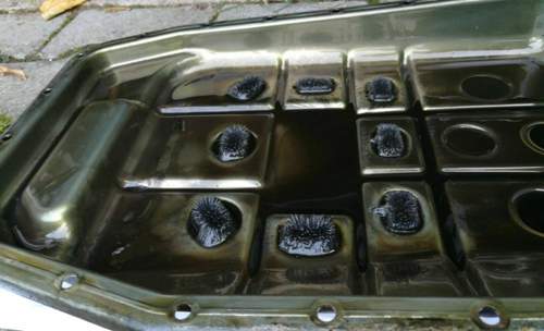

Natürlich kannst du auch das Öl ablassen und auffangen um einen Blick in die Ölwanne zu werfen. Danach das alte Öl wieder einfüllen. Das kostet dich nichts und du weißt (nicht ob sondern) wie viele Späne an den Magneten hängen. Damit kannst du dann zumindest eine Einschätzung machen. Vielleicht hast du auch Glück und es ist nur der Wandler (die Hoffnung stirb zuletzt).
Wenn schon viele Späne drin sind und deine Magnete wie kleine Igel aussehen, dann lass es überholen oder tausch es gegen ein jüngeres.
So sahen meine Magnete aus.
Magnetigel

Eine Getriebespülung wird bei hoher Laufleistung nicht empfohlen, ein Ölwechsel schon.
Eine Getriebespülung bei hoher Laufleistung birgt die Gefahr, daß die durch die Spülung gelösten Verunreinigungen Schaden anrichten können. Aussage von ZF.
