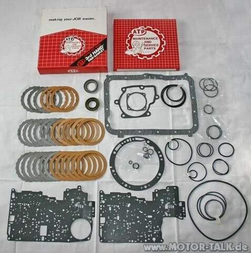

Die Automatik hat sogar jede Menge Kupplungsscheiben verbaut , selbst im Wandler ist eine drin !
A4ld-masterkit-atp-165
