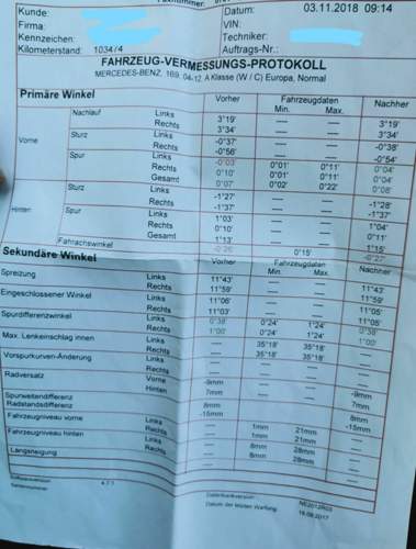

Asymmetrisch Reifenabnutzung.
Speziell die Lauffläche der beiden Hinterreifen nutzt außen sehr viel stärker ab als innen. Während außen schon das komplette Profil runter ist, haben die Reifen innen noch mehrere Millimeter Profil übrig. Die Überprüfung von Spur und Sturz ergaben laut dem Freundlichen keine Auffälligkeiten. Die Werte für Spur waren L:-1.27°/R:-1.37° und für Sturz L:1.03°/R:0.10°/Gesamt:1.13°.
Sind die Werte normal und ist das tatsächlich ein mormales Phänomen für die A-Klasse W169?

Reifenabnutzung ist nicht normal zu den Werten kann ich leider nichts sagen.

Der Reifenverschleiß klingt irgendwie nicht plausibel. Der 169 hat (quasi) eine Starrachse, da nützt sich also nichts einseitig ab. Ausnahme: Die Achse trampelt wegen defekter Dämpfer, aber mit etwas Sachkenntnis fällt das bei einer Probefahrt auf. Wie alt sind denn die Reifen? DOT?
Es handelt sich um Ganzjahresreifen. DOT schaue ich nach, sobald ich den Reifenstapel auseinander nehme (es liegen immerhin 6 Reifen oben drauf :D ). Sie werden aber vermutlich älter sein.
Nur um es auch noch mal klar zu stellen: Mit einseitiger Abnutzung meinte ich den Reifen ansich und nicht eine Autoseite (siehe Bild).
Vorletztes Jahr im Herbst (2018) wurden die außen abgefahrenen Hinterreifen durch tatsächliche Winterreifen ersetzt und die (2 verbleibenden Ganzjahres) Reifen, welche noch genug Profil hatten nach hinten versetzt. Nach der 2. Wintersaison auf der Hinterachse und weiteren ~5.000 km waren die anderen 2 Ganzjahresreifen durch. Bei den angehängten Bildern seht ihr, dass die äußere Lauffläche bereits profilfrei ist, während die innere noch 3mm Profil hat.
2018 wurde ebenfalls die Spur vermessen und ein wenig korrigiert (wobei man hinten ja aufgrund der Starrachse nicht viel machen kann, oder). Die Werte seht ihr noch mal im angehängten Bild.
Die Sommerreifen (ebenfalls etwas älter) sind seither nur eine Saison (+ paar Wochen drauf) und haben noch genug Profil. Ich werde bei gelegenheit mal nachmessen, ob sich hier das außenseitige Abfahren auch schon abzeichnet.

...und auch mal die Federn prüfen, ein echtes Verschleißteil...

Bezüglich Reifen weißt du ja nicht ob die immer auf der HA waren, die scheinen schon recht alt zu sein. DOT?
Hinten halten die eigentlich ewig.
