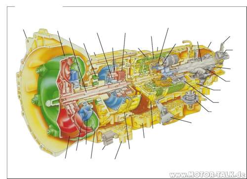

hallo! wie verhält sich das getriebe a,wenn du manuell schaltest b,wenn du rüchwärts fährst? leuchten evtl,irgenwelche ganganzeigelämpchen auf der schaltkonsole? welches baujahr ist dein omi vor oder nach 2002? mfg p.s. das bild dient zur anschauung,wie ein automatikgetriebe ar 25/35 innen aussieht,damit ihr seht auf was ihr euch einlasst!

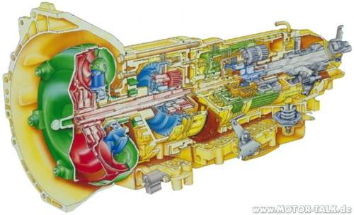

Schönes Bild, ich denke aber 99 Prozent der Teile wird der normale Autofahrer nie zu Gesicht bekommen.
@rosi036177:
Danke für das Bild! In Farbe sieht das ja richtig gut aus, und in 3D! Gafällt mir...
Sag mal, an den Pfeilen war ja sicher mal eine Beschriftung dran, oder?
Hast Du sowas eventuell noch MIT Beschriftung?
Gibt es aber schlecht zu lesen.

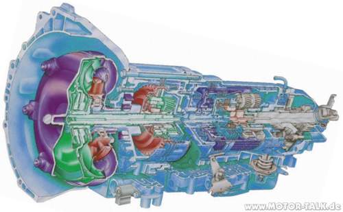

hallo kurt! der compu ist nicht gerade mein hobby,lieber habe ich was in den händen! einen sehfehler habe ich noch nicht,habe aber gedacht,das es ohne schrift besser aussieht( urheberrechte muß ich ja auch beachten).gebe aber allen interessierten einen link für den e-fall.  http://www.scribd.com/doc/34145601/4L30E         p.s. interessant ist noch das,das ar25/35 eigentlich ein 4L30E ist und bei opel eine andere bezeichnung bekommen hat und millonenfach produziert wurde! mfg
Der TE hat ein 5L40-E Getriebe welches sich vom 4L30-E / AR25-35 durch 5 Gänge und kein Bremsband (soviel ich weiß) unterscheidet.
