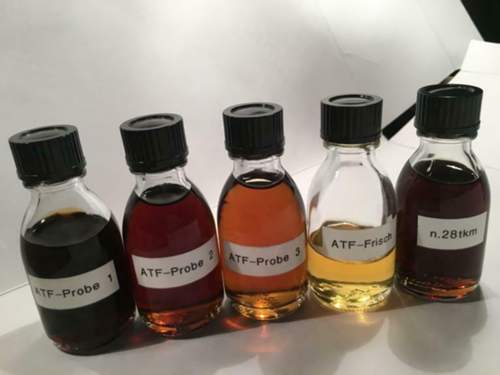

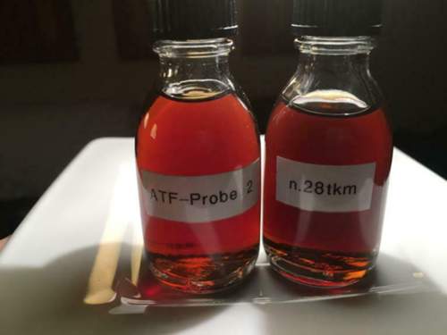

Und noch die Fotos der Ölproben nach jedem Wechsel und vom frischen Öl:
Vom aktuellen Inhalt der MT fehlt natürlich die Probe. ;-)

Das Ergebnis (deine Ölproben) ist selbsterklärend.
Ich kann auch nicht nachvollziehen, wie man ein solches Getriebe so konstruieren kann, dass beim Ölwechsel immer ca. 3 - 3,5 Liter Altöl im Getriebe verbleiben. Als ich meinen Audi damals als Leasingrückläufer gekauft habe, war kurz danach der Getriebeölwechsel dran. Den habe ich als Neuling bei Audi nach der "Audi-Methode" machen lassen (3 bis 3,5 Liter altes Öl verleiben im Getriebe und es wurden ca. 4 Liter neues ATF-Fluid wieder aufgefüllt).
Jetzt waren die nächsten 60.000 km rum und ich habe mich ernsthafter mit der Angelegenheit beschäftigt. Das Getriebe ist ja außerdem auch noch so konstruiert, dass man den Ölfilter beim Ölwechsel nicht wechseln kann, weil er im Getriebe fest verbaut ist... Dazu müsste das Getriebe ausgebaut und zerlegt werden. Den Zusatzfilter, der sich außen am Getriebe befindet, habe ich als Ersatzteil nirgends gefunden. - unglaublich
Ich habe mich mit der von dir beschriebenen "coupe110-Methode" (3x Ölwechsel hintereinander) und mit der "Tim-Eckhard-Methode" beschäftigt und dabei festgestellt, dass ein Bekannter, der eine freie Werkstatt hier betreibt, sich inzwischen ein Gerät zum Automatic-Getriebe spülen von Pro-Tec "ATF-Evolution" zugelegt hat. Lt. Anleitung ist es ausdrücklich auch für Audi CVT-Getriebe geeignet. Ich denke, die Spülung entspricht so ziemlich der Tim-Eckhard-Methode und habe mich bei diesem Ölwechsel auf diese Spülung eingelassen.
Ergebnis: Das Getriebe läuft nach der Spülung ohne Probleme.
Ich habe aber fest vor, den nächsten Ölwechsel genauso zu machen, wie du es beschrieben hast (3x nacheinander). Leider habe ich keine Hebebühne. Ansonsten würde ich es selbst machen.
