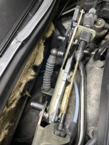

Du solltest zuerst die Einstellung des Steuerkabels (Bowdenzug) vom Gasgestänge zum Getriebe prüfen bzw einstellen.
Moin,
Spülen nach Tim-Eckhard-Methode ist bein 4-Gang quatsch, Wandler hat Ablasschraube.
Da gibt es bein 4-Gang keinen Bowdezug, da gibt es ein festes Gestänge,
Da sind am Hebel am Getriebe und am Hebel am Ganghebel Kuststoffbuchsen . so ein Pfennigartikel
die haben sich vermutlich verabschiedet und du kannst keinen Gang mehr wählen,

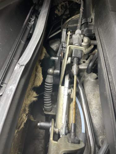

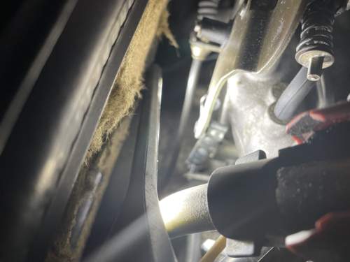

Moin,
ist zwar schon etwas her, das ich das gemacht habe aber meines Wissens gibt es da einen Bowdenzug (den Steuerdruckzug) der vom Reguliergestänge zum Getriebe führt (so wie Fitzcarraldo1 schon angedeutet hat) und der Automatik analog übermittelt wieviel Gas gegeben wird, damit können die Schaltpunkte verändert werden.
Kann bei der Fehlerlage durchaus sein das es mal eingestellt werden muss.
Dann aber unbedingt beides einstellen "Grundeinstellung Regulierung" und "Grundeinstellung Steuerdruckzug". Wäre zumindest ein Versuch wert.
Wenn die Gänge "reinknallen" kann man noch den Modulierdruck einstellen, der bewirkt das langsamer oder schneller Geschaltet/Gekuppelt wird. Das aber erst im Anschluß und da vorher die Druckdose oder die Vakuumleitung zur Druckdose auf Beschädigung prüfen.
Die Druckdose müsste auf der Fahrerseite seitlich liegen.

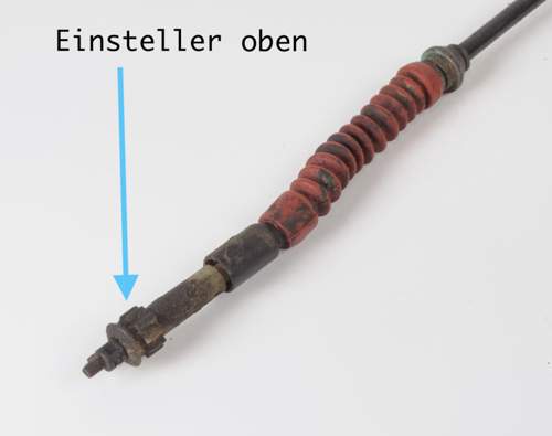

Der TE hat das 722.3 Getriebe. Diese 4gang Familie benötigt den Steuerdruckzug. [rechts am Getriebe]
Damit auch du klarsiehst wie die Einstellung des Steuerdruckzuges gemacht wird hänge ich eine MB Info an.
Die richtige Einstellung beeinflusst ob das Getriebe zu früh oder zu spät hoch bzw. runter schaltet.

Die Kunststoffbuchsen am Schaltbock waren bislang noch an jedem der 129er den ich in den Fingern hatte durch. Durch Verschleiß aber auch dem Alter. Kosten nix aber einbauen lassen sind etwa 120,-.

Rutschen auch die Gänge 3 und 4?
Falls ja, Modulationsdruck unten an der Dose richtig einstellen, lässt sich mit einem Druckmanometer über ebay auch messen, kostet nur 20€. Dabei muss der Unterdruckschlauch abgezogen sein.
Auch diesen bitte kontrollieren. Der Steuerzug spielfrei einstellen, einen tick strammer bewirkt eine etwas frühere Hochschaltung. Schont die Bremsbänder und reduziert den Verbrauch.
