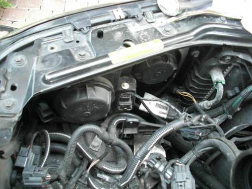

mein Volvo hat gestern bei einer Steigung im Display "GETRIEBE WARTUNG ERFORDERLICH" angezeigt. Er schaltete nicht mehr in den 5. Gang. Manuelles schalten ging auch nicht mehr. Kurz am Rastplatz ausgemacht, 2 Minuten gewartet... Ging wieder alles. Die erforderliche Wartung wird aber immer noch angezeigt.
Nun hat der kleine schon 320.000 KM auf dem Tacho. Ich gehe mal davon aus, dass das Getriebeöl noch nie gewechselt wurde. Was laut Volvo auch nicht erforderlich ist, weil: Lebensfüllung.
Ich habe aber schon öfters gelesen, dass die Automatik wieder Butterweich schaltet, nachdem das Öl gewechselt, bzw. das Getriebe gespült worden ist.
Mein Wagen schaltet - wenn er warm ist - sehr ruppig von 1 in 2. Manchmal kann er sich nicht entscheiden, ober er im dritten oder im vierten fahren möchte und schaltet rauf und runter.
Ich möchte ihm nun mal neues Öl gönnen.Kann mir jemand einen Tip geben, wie ich am besten vorgehe ?

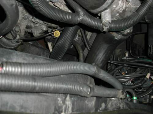

Wo sitzt denn eigentlich der Getriebeölkühler ? Vielleicht habe ich mittlerweile vom Getriebeöl so viel verloren, dass er gar nicht mehr ordentlich schalten kann...?!

mit BJ 2004 hast du wohl noch das 5-Gang-Getriebe von Aisin Warner AW 55-50. Dies hat keinen Filter verbaut. Ölfüllung insgesamt ist 7,2l, davon laufen allerdings nur ca. 3l aus der Ölwanne raus. Der Rest ist im Wandler+Kühler.
Ein kompletter Wechsel wirkt oft Wunder. Eine Spülung halte ich nicht für notwendig/sinnvoll.
Der Kühler sitzt senkrecht links neben den anderen Kühlern. Verbindung mit dem Getriebe mit je einem Schlauch mit einem grünen Clip (am Kühler).
Ohne zusätzliche Geräte machst Du einen Komplettwechsel am besten indem Du den Schlauch oben am Kühler abnimmst (grüner Clip) und über einen dickeren, passenden Schlauch das auslaufende Öl bei kurzzeitig gestartetem Motor ableitest und anschließend neues Öl wieder auffüllst. Bei der Prozedur sollte man zu zweit sein.

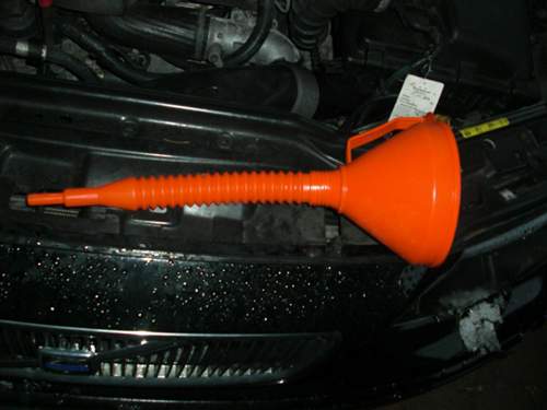

Richtiger Ölstand ist sehr wichtig. Das AW 55-50 hat m.W. noch einen Einfüllstutzen mit gelbem Deckel (versteckt).

Zu beschaffen sind also nur 10l ATF Fluid, ein alter, passender Schlauch zum Ableiten des Öls und ggf ein spitzer, langer Trichter zum Einfüllen.

Ich habe heute das Automatikgetriebeöl ausgetauscht. War ganz einfach...
