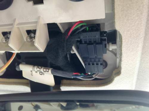

Hi, ich schreibe zum ersten mal hier, dürfte in Zukunft aber mehr werden, da ich mir einen 9-5 Aero aufbaue und einige Teile von einem Schlachtfahrzeug ausbauen werde.
Ich habe Fragen zum automatisch abblendenen Innenspiegel. Das Schlachtfahrzeug, ein 9-5 Arc von 2002 hat eben diesen. Ich möchte gerne meinen Standardspiegel durch den automatischen tauschen. Jetzt hat der AIS aber 5 Kabel, statt der 2 die ZZ95 beschreibt. Der aufnehmende Stecker hat nur 3 Kabel (rot/blau, grün und schwarz). Das ist gut, da fallen schon mal 1-2 weg. Ist aber immer noch ein Kabel zu viel. Fotos habe ich beigefügt. Der entsprechende Stecker ist bei mir scheinbar nicht vorhanden. Ich habe den Dachhimmel nicht ausgbaut (Würde ich gerne vermeiden), viellelicht hängt er irgendwo dahinter und ist nicht direkt einsehbar. Falls nein, wo muss ich die 3 Kabel einklinken, damit es funktioniert. Geht das in meinem Fall auch so einfach, wie oben beschrieben? @ZZ95: Hast du vom original Saab AIS gesprochen? Ich hoffe Ihr könnt mir helfen. Ich weiß, ist schon länger her seitdem das Thema gepostet wurde.
Grüße,
Peter
