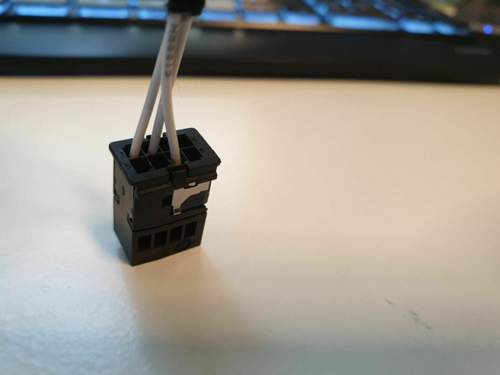

Über die Bucht habe ich mir einen rahmenlosen automatisch abblenden Spiegel geschossen und bei K-......c einen angeblich passenden Kabelsatz gekauft.Leider ist der Stecker ein 3PIN und der Spiegel hat einen 4PIN Anschluß.Soviel ich aber weis sind PIN-1 Plus und PIN-2 Minus und PIN-6 LIN,aber es bleibt noch PIN-7 am Spiegel unbelegt (im Bild von oben links an).
Vielleicht kann ja hier jemand weiter helfen.
Ich möchte hier aber nicht unerwähnt lassen das bei beiden Firmen mit "K" der Service absolute "Grotte" ist aber an Aroganz schießt K-.....c den Bock ab.
Anbei noch ein Bild vom Anschluss am Spiegel.

Wie gesagt,mein Stecker hat vier PIN,weis denn keiner für was PIN-7 ist?
Laut SLP ist Pin7 für den LIN-Bus...Pin 1 12V+ und 2 Masse, 3 und 8 CAN für den FLA (der bei deutschen Modellen nicht verbaut ist, da die große Kamera Serie ist)

ja,das ist richtig.Ich habe jetzt den Leitungssatz für den Innenspiegel und der Stecker ist nur an drei Pinne belegt.PIN 1+2 ist für die Spannungsversorgung und PIN-7 ist LIN. Die Abblendbaren Spiegel (8W0857511) haben allerdings insgesamt vier PIN. Es ist demnach der PIN-6 am Spiegel offen.Kann das sein das PIN-6 für den Regensensor gedacht ist??
Regensensor hat eigenen Kabelbaum...
