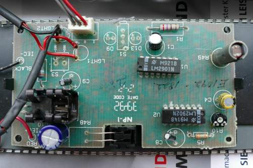

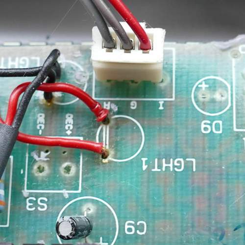

Ich habe einige Kabel mehr als nur 3 Stück. Zu dem fehlen mir auf den Bildern mal ne hilfreiche Markierung, da wie gesagt, ich mich nicht gut auskenne mit der Bordverkabelung.
Es gibt Spiegel aus Luxus-Modellen, die mehr als 3 Kabel haben. Beispielsweise gibt es da noch automatisch abblendende Außenspiegel und dergleichen mehr. Das mag für den Anfang verwirrend sein.
Wichtig für die Grundfunktion sind aber nur die 3 Kabel am Hauptstecker innen im Spiegel - nicht im Hebelarm (bei mir):
I = rot (außen)
G = dunkelgrau (Mitte)
R = hellgrau (außen)
Die Farben können verblichen sein und deshalb lege ich für die genaue Farbe nicht meine Hand ins Feuer.
Ich will mal versuchen noch ein oder 3 Bilder einzufügen.
Im übrigen verstehe ich nicht was Du mit Markierung meinst.
P1140466
P1140467
Ist das das Innenleben vom Spiegel?
Meiner ist, glaube ich, beim Überbrücken geschrottet worden. Der Idiot hat sein 48 V LKW drangehangen und ich hab das zu spät gemerkt. Gott sei dank war die Zündung aus und ist sonst nichts weiter passiert, nur der Spiegel will seit dem nicht mehr.
Hättest du ne Ahnung was da durchgeschmort sein könnte und ob es reparabel wäre? Danke.
