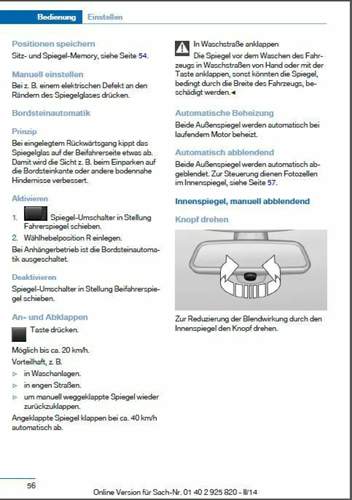

Einfach denn kleinen Schalter zum auswählen des Spiegels auf rechts stellen, dann sollte die Funktion aus sein. Lg
Das habe ich schon lange gesucht, Merci
