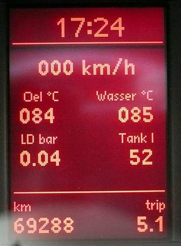

P.S. E-MFA ist ne tolle Sache
Ladedruck-bar
