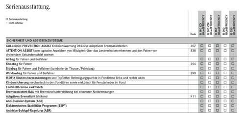

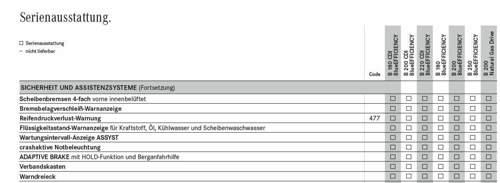

In der MB Preisliste von Monat 10.2012 wird erstmalig das Feature:
"ADAPTIVE BRAKE mit HOLD-Funktion und Berganfahrhilfe" benannt.
In der MB Preisliste von Monat 05.2012, wird dieses Feature nicht benannt.
wer_pa
Preisliste 10.2012 mit HOLD Funktion
Preisliste 05.2012 ohne HOLD Funktion
OK meiner (EZ 6.12) hat nämlich nur die Berganfahrhilfe. Die Handbremse zieht dabei nicht wirklich an.
