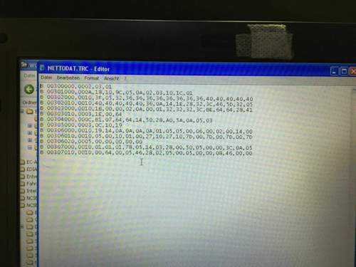

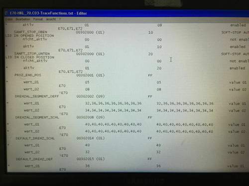

Mich hat es sehr gestört, dass die automatische Heckklappe immer so laut und mit viel Wucht ins Schloß fiel, wenn man sie schloß. Das ist nicht gut für die Mechanik und meine Ohren
Nach langem Herumprobieren habe ich es dann endlich geschafft, im SG "HKL" die Werte für den Codierparamater "DREHZAL_SEGMENT_SCHL" auf vernünftige Werte abzuändern. Original ware sie bei mir auf "36,40,40,40,40,40,40,40,40", jetzt auf "10,20,30,36,40,40,40,40,40" umgestellt. Damit die Werte benutzt werden, muss natürlich "SANFT_AN" = "aktiv" und "SANFT_STOP_UNTEN" = "aktiv" sein.
Anbei noch die Vorher-/Nachher-Videos.

Ich habe es mit "NCS Expert" gemacht. Das ist schon eine etwas kompliziertere Sache.
Ich war zuvor auch bei meinem Freundlichen und habe ihm die Sache mit der zuschlagenden Heckklappe gezeigt und gefragt, ob man das Umprogrammieren kann. Obwohl mein dortiger Meister sehr kompetent ist, erhielt ich sofort die Aussage:" Ne, das geht nicht, das ist alles so in Ordnung! "
Das wollte ich nicht wahrhaben und habe mich sodann auf die Suche nach der entsprechenden Programmierung gemacht. Hat mich so circa 1 Stunde "Trial and Error" gekostet.
Aber jetzt bin ich zufrieden
Vielleicht findest du ja in deiner Nähe einen Fachmann, der mit dem MCS Expert Programm programmieren kann. Der sollte es mit meinen Informationen schnell hinkriegen.
