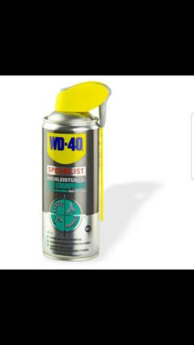

Ja kann man, mit Sprühfett zb., bitte kein WD40, Öle odere ähnliches benutzen es sei denn es hat die Bezeichnung Sprühfett.
Wo gesprüht werden darf habe ich im Bild markiert!
Hier-spruehfett
Oh danke.
Habe immer gegenteiliges gelesen.
Wovon genau?
In meinem Fall habe ich es vor ca 2 Jahren das erste und letzte mal gefettet und habe seitdem ruhe.
Sicherlich wird es nicht immer und bei allen funktionieren, aber insgesamt bekommt man fast immer positive Rückmeldung von den Nutzern.
Wie ist es mit dem Trockenschmierspray ist das ok ?
WD-40 Specialist PTFE Trockenschmierspray Smart Straw 400 ml https://www.amazon.de/.../...w_r_cp_api_glt_i_XA5EQJT2XBKD7B9X294P?...
Oder eher das dann
WD-40 Specialist Weißes Lithiumsprühfett 400ml https://www.amazon.de/.../...cm_sw_r_cp_api_glt_i_0HB8MM40MP2KENQNA2M2

Danke, ist direkt mal gekauft. Sollte es wider erwarten doch wieder auftreten, habe ich ja noch Garantie und kann den Passat mal zu meinem freundlichen bringen :-)
