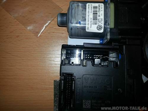

So, 2ter Versuch.
In dem oben genannten Link steht unter anderem "Wenn man bereits elektrisch anklappbare Spiegel hat, hat man schon das benötigte Türsteuergerät"
Nun ist die Beifahrerspiegelabsenkung codiert und in der MFA aktiviert.
Die Codierung des TSGs um +00256 erhöht.
Trotzdem funzt das Ganze nicht so wie es sein soll.
Beim R-Gang einlegen fährt der Spiegel zwar runter, beim Vorwärtsfahren will das Teil aber nicht wieder hoch.
Kann mir da einer auf die Sprünge helfen?
Fahrzeugdaten siehe Profil.
Teilenummer: 1K0959702L
Codierung: 00438

auch bei einer flotten Autobahnfahrt zeigt das Teil immer noch auf den Reifen.
Hast Du denn den entsprechenden Spiegel oder Spiegelmotor auch nachgerüstet?
Nein, habe von Werk aus elektrisch anklappbare mit Umfeldbeleuchtung
Die Absenkfunktion gibt es beim Passat nur in Verbindung mit den Momeryspiegeln. Deshalb funktioniert es nicht bei dir!

Dein Türsteuergerät unterstützt die Funktion evtl., aber Deine Aussenspiegel haben in ihren Verstellmotoren vermutlich nicht die benötigten Potis umd die Position des Spiegels zurückzumelden - das wäre aber notwendig.
Dank deiner ausführlichen Antwort habe ich gerade sogar beide Teile verstanden
Ich denke der Motor aus einem entsprechenden Golf-Spiegel wird an der Stelle Abhilfe schaffen.
Ja sollte er.
Da ich (noch) keine passenden TSGs habe und ich nicht so recht weiss, ob ich das wirklich angehen werde hätte ich zur Not hier einen rumliegen. Schon vorsichtig aus dem Golf Gehäuse extrahiert und die Kontaktpins ausgepinnt, inkl. zugehörigem Steckergehäuse und Belegung
