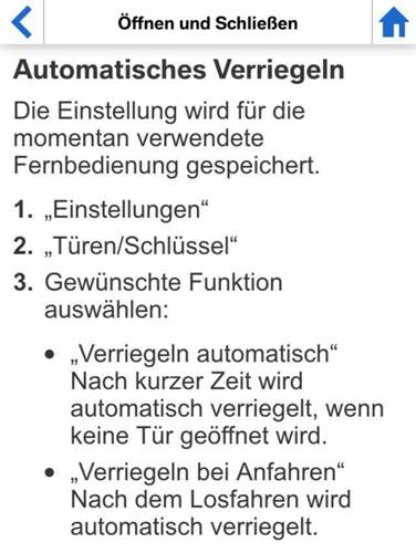

Hallo
Letztens hab ich wohl vergessen meine Türen zu schliesen (kompfortschliesung).
Als ich zurück kamm waren die Türen noch nicht Automatik verschlossen !!!
Gibt es eine bedienung (einstellung) das es sich selbst schliest wenn man es vergisst.
@galaxy20 schrieb am 6. Juli 2016 um 09:40:39 Uhr:
Bei meinem alten Audi A6 gingen die nach halbe min zu.Sollte bei Bmw auch so sein denke ich mir.
Autoclosed ist das nur wenn man los fâhrt und die Türen schliesen sich automatisch !!!
Oder ist das auch für wenn man vergisst das es selber schliesst.
Siehe Bedienungsanleitung - und das ist auch gut so....übrigens musst Du auch den Scheibenwischer selber erneut einschalten, nach dem Abstellen und Neustart des Wagens - das fehlt den meisten Ex-Audi Fahrern ebenfalls, aber keinem BMW Fahrer.
Automatisches Verriegeln

...meiner, auch Bj 2010, macht es! Also: Auto ist verschlossen, ich öffne mit der FB, lasse aber alle Türen zu....nach einer Minute verschließt sich das Auto wieder.....

Test es mal so:
1) Mach alle Türen zu
2) Schließ das Auto mit Fernkontrollschlüssel
3) Öffne die Sclösser mit Fernkontroller ABER LASS DIE TÜREN ZU
4) Nach 40 Sekunden sollte das Auto sich wieder sperren
Wenn das nicht passiert, schau nochmal die Einstellungen in iDrive durch
LG
Jukka

Den Schlüssel kann man nicht im Innenraum vergessen, denn wenn eine Tür betätigt wurde (also beim Aussteigen) wird nicht automatisch verriegelt. Dies geschieht nur, wenn entriegelt wurde, aber keine Tür geöffnet wird.
Es ist also nur ein Schutz vor ungewolltem Entriegeln aber kein Schutz vor vergessenem Verriegeln.
Im Kofferraum kann man den Schlüssel natürlich dennoch vergessen... :p
