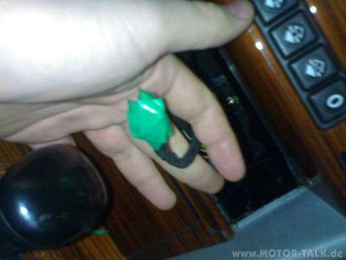

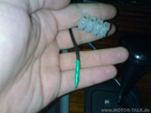

Habe endlich meinen neuen Wagen abgeholt - ein w124 Coupe BJ '95
Der hat leider kein Radio: der Vorbesitzer hat gemeint, dass es kein Radio von Anfang an da war, deswegen hat er seines ausbauen lassen (also er hatte schon einen Blaupunkt drin).

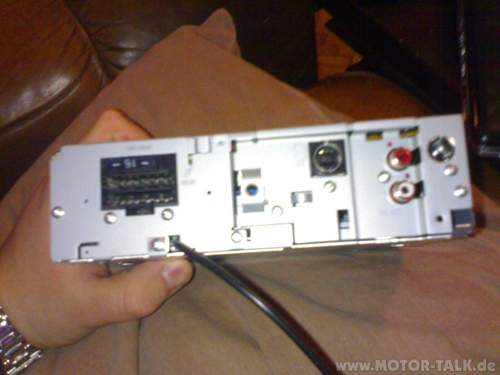

Nun hab ich versucht meinen JVC reinzukriegen, den ich aus dem w210er ausgebaut habe und bin gleich auf ein kleines Problem mit den Kabeln gestoßen.
Also ich hab da 4 Kabel rausgefischt:
1) Ein schwarzer Kabel mit Stecker; so wie ich es in Erinnerung habe - die Antenne.
2) Ein größerer Kabel, der mit grünen Isolierband am Ende zugewickelt ist.
3) Ein kleinerer Kabel auch mit Isolierband
4) Vier kleinere Kabel, die mit einer Lusterklemme enden.
Ich hab jetzt wirklich keine Ahnung, wo ich was anschließen soll. Nur die Antenne (Nummer 1) ist mir klar.
Und der Rest... :confused:
Kann es sein, dass ich einen wichtigen Stecker im alten Wagen vergessen habe? :confused:
Ich hoffe auf eure Hilfe. Ganz dumm ohne Radio zu fahren.
LG Max
P.S. Anbei die Fotos von den Kabeln im Auto und der Anschlüsse am Radio. Sorry für die Qualität - sind vom Handy.

An den Bildern kann man leider nix erkennen.
Deswegen hier mal die Aderfarben:
Rot = 12V Zündung
Gelb = 12V Dauerplus
Braun oder Schwarz =Masse
Blau = Antenne 12V oder Verstärker
Grau = Beleuchtung 12V
Aber den Bildern nach hast du überhaupt keine Ahnung, wie man ein Radio anschliesst, deswegen würde ich dir davon abraten es selbst zu machen.

Du solltest noch mal neue Bilder einstellen, wo man die einzelnen Adern erkennen kann. Af den jetzigen ist davo leider überhaupt nichts zu erkennen. Mach' später einfach noch mal neue Bilder ohne Klebeband ;)

Also... Fotos vom Handy machen nützt nichts und mein Fotoapparat ist z.Z. ohne Funktion. Deswegen hier die beschreibung der Farben:
in der Lüsterklemme stecken (v.l. n.r.) Schwarz, Braun-rot, Braun, Braun-grün
unter dem kleinen isolierten steckt blau
und der große isolierte besteht gleich aus 4 kabeln: hellbraun, schwarz-gelb, violett und rot-weiß

ISO Stecker is das ding das man hinten ins Radio reinsteckt, der wo die Lautsprecher, Strom, etc drin ist...

Also das hab ich herausbekommen: ich habe wirklich einen wichtigen Stecker (ISO-auf-Radioanschluss Adapter) im verkauften Wagen vergessen. Das Ding ist recht teuer und kaum zu bekommen (muss mann bis 2 Wochen warten) deswegen hab ich mir ein neues Radio gekauft.
Weiter: der Vorbesitzer hat Wohl den ISO Stecker selbst gekauft und beim ausbauen des Radios mitgenommen. Deswegen hab ich mir einen ISO-auf-offene-Enden Adapter gekauft.
Die Frage ist jetzt welches Kabel vom Adapter an welches kabel im Wagen ich verbinden soll.
Die Farben die barneyminden angegeben hat sind schon eine große Hilfe, stimmen aber mit vielen Kabeln nicht überein.
Deswegen hätt ich gerne ein paar Tips wie ich die richtigen Kabel feststellen kann.
Themenstarteram 13. Februar 2010 um 18:19
Yeeeeah! Ich habs geschafft! Alleine!
Also die Farben waren wie folgt belegt:
In der Lüsterklemme waren die Kabel von den Lautsprechern. Gestreift - plus, einfarbig - minus.
Die kleine isolierte (blau) war die elektrische Antenne.
Violett (war bestimmt mal grau, jetzt aber verblasst) war die Beleuchtung
Hellbraun - minus (die Masse)
Schwarz-gelb - Dauerplus
Weiß-rot - die Zündung
So hab ich nun an einem Tag Radios einbauen gelernt :D
