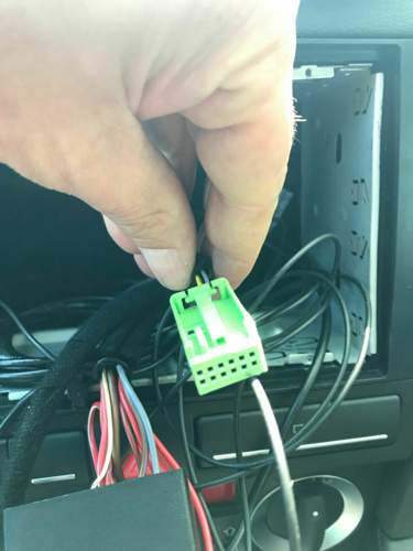

Das KFZ hat diesen stecker siehe bild 1
so weit so gut, dass mitgelieferte kabel hat canbus und den passenden gegenanschluss ( siehe bild 2 )
dann habe ich noch ein kabel adapter vom chinaradio bekommen wo ich die canbus einheit anstecken kann (siehe bild 3)
wenn ich das soweit verkabel mit stecker aus bild 2, geht dass china radio auch an und alles scheint super. doch leider gehen hinten die lautsprecher nicht. nun habe ich gelesen damit ich einen aktivsystem adapter brauche diesen z.b. http://www.ebay.de/itm/360664333823?... doch wie soll ich das verkabeln an stecker von bild 2 ??? oder brauche ich doch einen anderen stecker / adapter..?
bild 1, der schwarze iso stecker scheint eins mit dem gesammten stecker zu sein.
wofür ist der Grüne und Blaue stecker ?

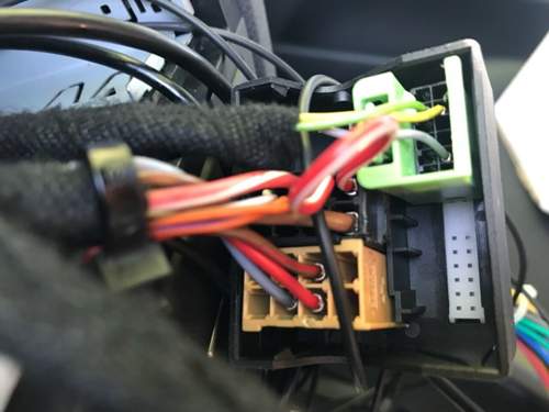

So war grade bei car hifi und hatte Glück damit ich zwischen geschoben wurde weil ich von weiter weck komme...
Er hat einfach einen kleinen vorverstärker eingebaut, weil am China Radio nur 1Volt raus kommt und das Audi System aber 4Volt will...
Hat keine 10min gedauert, kosten vom Verstärker 15€ +10€ Montage...
Bild 1 ist der Verstärker oder was auch immer ^^
Bild 2 die Verkabelung am Audi stecker, die äußeren links und rechts die frei waren, hat er sauber mit dem Verstärker von bild1 verpinnt
Bild 3 komplette verkabelung

Hi, den Anschluss siehst du auf Bild 2... je Links und rechts außen wurden die eingepinnt, der Platz ist auch im braunen stecker frei... die beiden chinch waren am iso Stecker vorhanden...
Also nur die 4 Kabel einpinnen und die 2 chinch zusammstecken
Tipp wenn es funktioniert nimm dir ein alten dicken Socken oder so :D und werf dass zeug dort rein und bind ihn zu... bei mir haben die Bauteile nervig geklappert bei der fahrt...

Ja bei mir kam auch extrem leise Musik, der carhifi Typ meinte aus dem Radio kommt nur 1Volt das audi System brauch aber 4Volt... mal vereinfacht gesagt... deswegen hat er das avc Teil angeklemmt...

Das ist die Belegung von den beiden Chinch bei mir an den kleinen grünen stecker..
