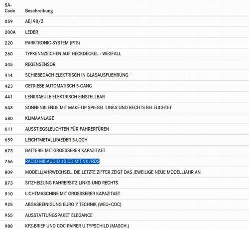

die FIN ist:
WDB2083651F080868
Das Lenkrad wurde zwar mal gewechselt, da weiß ich aber nicht ob es ein Mopf-Modell ist.
Das KI und die äußeren Rückspiegel sind auf jeden Fall auf Mopf umgerüstet.
Laut FIN war bei Auslieferung ein Audio 10 eingebaut. Bild 1
Die Anzahl der Stromdiebe (Bild 2) durch
diverse Umbauten läßt allerdings Schlimmes befürchten... :rolleyes:
