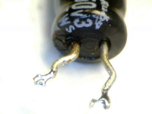

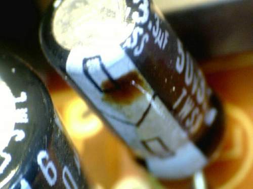

Alle.
Schau dir die Elkos genau an. Siehst du die braune Soße und die Tropfen? Ich meine nicht die Epoxy Vergußmasse...
Das ist Elektrolyt. Damit sind alle fällig. Wenn man sowas macht, tauscht man komplett.
Das, was man da sieht ist die Endstufe, da ist noch wesentlich mehr da. Und wenn es dieses Fehlerbild hat, daß der Start nicht gelingt, ist es irgendwas kleines rund um die CPU und ihre Resetschaltung. Es wäre auch eine Pufferzelle möglich, ein Akku oder Lithium Batterie.
Das absolute Endstadium siehst du bei dem Kandidaten unten im Bild... Soße an den Anschlüssen. Das ist dann das ENDE. Da wird auch die Leiterplatte zerstört, denn der Elektrolyt frisst die Kupferbeschichtung auf...
