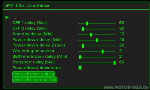

Was wäre, wenn man die Timer auf absolutes Minimum setzt und die Systeme brutal runterfahren läßt ...
On-off-timer
