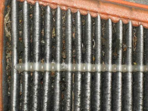

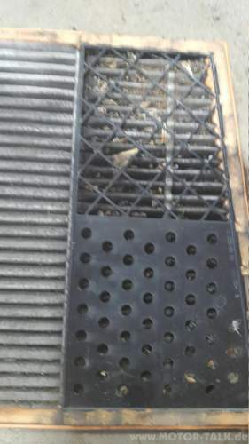

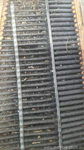

Als Erstes ging es and die Luftfilter! Als ich die gesehen habe hat mich fast der Schlag getroffen! Bilder habe ich eingestellt!

Luftfilter sieht gerne so aus beim 320er, wenn er nach Plan gewechselt wird. War auch schon mal Thema in irgendeinem Threat.
War bei meinem auch nicht anders, obwohl ich den Wechsel schon vorgezogen habe. Würde den Wechsel deutlich vor Vorgabe machen, vielleicht bei halber Laufstrecke oder Zeit. Und nicht vergessen die neuen Werte einzulernen.

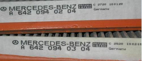

Der Luftfilter sieht nach 60 tkm wirklich aus. Meine sahen nach 60tkm ähnlich aus. Deswegen tausche ich meine spätestens nach 40 tkm aus.

Hatte ich bei meinen Luftfilltereinsätzen vor ein paar Jahren auch. (Ich denke das Herstellungsdatum ist 2010 gewesen, die sahen auch voll aus, die Bilder sind von 2011

Also der "Füllgrad" der Luftfilter würde ich je nach Laufleistung der Filter als normal betrachten!
Der 60tkm Intervall ist einfach zu lang u. wenn das Auto in einer eher "trockenen" Gegend (viel Staub..) u. vielen Insekten gefahren wird, sind 60tkm sogat viel zu lang!
