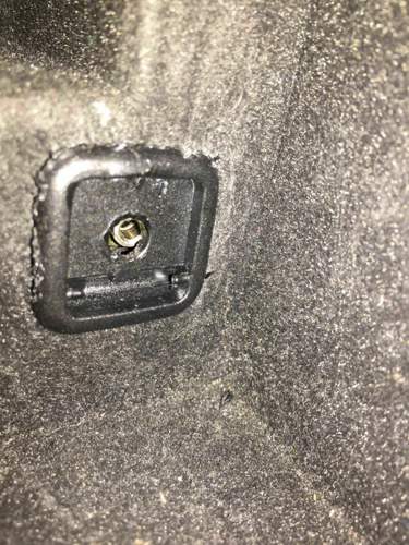

Habe schon gegoogled wie ein bekloppter aber bisher nichts gefunden.
Bei meinem Audi A4 8k Bj. 2011, Limousine, befindet sich in der mittelarmlehne ein 12v Anschluss.
Gegenüber davon habe ich ein Aux Anschluss.
Habe mir jetzt ein 3,5 mm Klinke Kabel gekauft, allerdings bekomme ich diesen dort nicht rein.
Es scheint, als ob der Anschluss im Inneren sich gelockert hat und als ob der Anschluss zu weit rein gerutscht ist, auf jeden Fall kriege ich mein Kabel nicht rein gesteckt.
Hatte jemand schon das Problem und wie löse ich das am besten?
Vielen Dank.

Ist ganz einfach ausbauen und einen neuen dran machen
Themenstarteram 23. November 2014 um 13:53
Wie baue ich das ding ab?
Bei mir ist aktuell das Plastik davor, hab schon versucht das ab zu machen aber hab bisschen Angst da was kaputt zu machen.

Einfach oben mit einem flachen Schraubendreher die Buchse nach vorne raushebeln..da geht nix kaputt!^^ :)

hab es eben versucht und ganz so leicht scheint es nicht zu klappen..
das ganze plastik ist eben aufgerissen und bricht ab.. also eigentlich hab ich es schon fast komplett kaputt gemacht geht das nicht auch anders?
sonst mach ich es morgen tatsächlich komplett kaputt
Ich hatte vor 2 Wochen bei mir selber den Aux-In nachgerüstet! Vorher war ein Blindstopfen drin, den man eben auch mit einen Schraubendreher raushebelt! Der Aux-In ist komplett im Gehäuse d.h das Du eben an den aussenkanten vom Gehäuse mit dem Schraubendreher raushebeln musst..eventuell von 2 Seiten gleichzeitig mit dem Schraubendreher bei gehn!

vielleicht bin ich auch zu blöd hierfür, aber das ding bewegt sich kein Stück und das plastik platzt auf..
habs von 2 seiten versucht da tut sich nichts
Themenstarteram 24. November 2014 um 13:16
gerade als ich es aufgeben wollte hat es nun endlich geklappt
sieht zwar nun alles bisschen kaputt aus aber immerhin kann ich den anschluss nun verwenden, vielen Dank

so sah es aus kurz bevor ich es sein lassen wollte haha
Na prima!:) Den Anschluss sieht man ja eh nicht unter der Armlehne..hauptsache er funktioniert!
