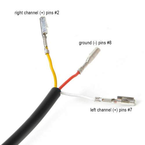

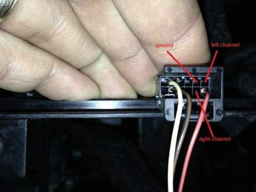

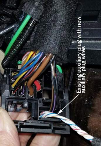

Das AUX Kabel habe ich gestern verlegt, jetzt fehlt nur noch Codierung Oder könnte mir jemand eventuell über TEAM VIEWER kurz kodieren, dann könnte ich es sehen und lernen.

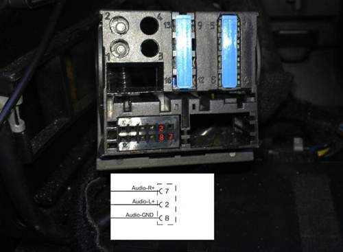

Guten Abend, bevor ich jetzt aufgebe, wollte ich noch einmal im Forum nachfragen. Ich habe mich hier tagelang belesen, bevor ich schon einmal aufgewühlte Themen anspreche. Ich versuche seit Wochen, mein Radio mit einem Aux zu bestücken. Leider keinen Erfolg. Ich habe einen E61 Bj 10/2004. Es ist dieses Navi Buissenes. Was schon funktioniert ist MP3. Navi noch mit Pfeilansicht. Ich habe bereits das Klinkenkabel in die dafür vorgesehene Buchse am Rückteil des Radios eingesteckt. Im Forum habe ich gelesen, was zu codieren ist. Beim Auslesen der Steuerteile habe ich bemerkt, dass kein Radio Steuergerät angezeigt wird. Welche Steurgeräte angezeigt werden führe ich hier kurz als Bildchen bei. Meine Frage ist daher: Kann ich überhaupt bei meinem Buissenes diesen Aux codieren oder geht das zwecks des Baujahres nicht?
