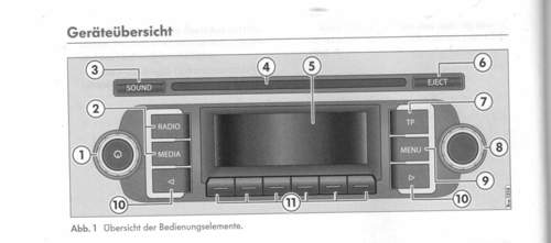

Moin Gemeinde,
ich habe beim Bestellen meines GC gedacht, ich bräuchte die Aux-in Buchse im RCD210 nicht. Jetzt hätte ich sie doch gerne.
Also beim angerufen und gefragt, ob man die nachrüsten kann. Nach etwas hin und her 2 Tage später die Auskunft: Ja, kostet ca. € 270,--!!!.
Da mußte ich mich erstmal setzen. Der Preis im Konfigurator liegt aktuell bei € 30,94.
Hat hier jemand Erfahrung damit? Der reine Materialpreis dürfte so ca. bei € 2,-- liegen, als Ersatzteil aus dem Teileshop dann von mir aus € 20,- bis 30,--, aber € 250,-- für den Einbau?
In der Bucht gibt's das hier http://cgi.ebay.de/...360233477286QQcmdZViewItemQQptZKabel_Stecker?... aber ich hätte nicht gerne so'n Kabelende da rumhängen...
Danke schonmal für eure Antworten,
Martin
Moin,
dank Korby funzt mein aux-in jetzt auch. Es mussten 2 etwas missverständliche Häkchen gesetzt werden, bei der Gelegenheit hat der Gute auch gleich den Wechslereingang freigeschaltet. Man weiß ja nie, was noch so kommt.
Meine Annahme, dass es eine einfache Lösung der aux-in Nachrüstung ohne zusätzliche Elektronik geben müßte, hat sich also bestätigt, zudem bleibt bei dieser Variante der Wechslereingang unberührt, kann also zusätzlich benutzt werden.
Die VW-Teilenummer für das Kabel ist die 000-051-444-N, es kostet beim ca. € 30,--.
Einbau ist auch für ungeübte denkbar einfach:
- Rahmen um Lüftung/Klima und Radio mithilfe einer (abgelaufenen) Kreditkarte aushebeln
- die vier Schrauben des Radios (torx 20) lösen, Radio rausziehen
- den blauen Stecker des Kabels im Quadlock Steckfeld "B" einstecken (passt nur da)
- eventuell überflüssige Kabellänge zusammenrollen, mit Kabelbindern sichern und im Fach versenken
- das Ende des Kabels mit dem Klinkenstecker seitlich rechts neben dem Radioschacht nach vorne führen und durch den von vorne nicht sichtbaren Schlitz über der Steckdose rausschieben (das kann ein bisschen frickelig sein)
- Radio wieder rein, verschrauben, Blende drauf
- aux-in vom VCDS-user oder
freischalten lassen
- Fertig!
Der sound ist natürlich völlig vom ausspielenden Gerät abhängig, denn der aux-in ist eigentlich ein genormter, hochohmiger line-in für eine vom Lautstärkeregler unabhängige Ausgabe des Signals - das hat der Kollege jruhe hier schonmal technisch einwandfrei gepostet - funktioniert aber auch mit den niederohmigen Kopfhörerausgängen von einschlägigen mp3-playern mit zufriedenstellender Soundqualität.
Denkt aber daran, dass ihr jetzt 2 Lautstärkeregler habt, dass kann bei falscher Einstellung (mp3-player zu leise) zu Ohrenbluten bei Verkehrsdurchsagen führen!
Man sollte sich bei mp3's auch mindestens 192kbit gönnen, denn mit schlechteren Raten werden auch im Auto die beim komprimieren in mp3-Formate bekannten, unschönen Artefakte (zischelnde und phasige Höhen bis hin zum Ohrenkrebs ab 96kbit und darunter) hörbar.
Ich wandele alles auf 320kbit um, Speicherplatz ist ja heute kein Thema mehr.
Zu guter Letzt möchte ich euch auch ein kleines, zugegebenermaßen für die meisten Recht unnützes aber witziges Gimmik nicht vorenthalten:
Korby hat bei meinem RCD 210 die Möglichkeit freigeschaltet, die Geschwindigkeit digital auf dem Display anzuzeigen. Dieses kann man dann wahlweise über eine Tastenkombination ein- und ausschalten. Ist ein "Fahrschul-feature". Danke auch dafür nachmal.
Roman Ende. Ich hoffe, ihr hattet Alle ein schönes Pfingstwochende mit lecker Sonnenbrand und den Bäuchen voller Grillgut und Bier,
Martin

Moin,
die Lösung meines aux-in Problems hat sich heute auf unerhoffte Weise gelöst.
Eigentlich war die Sache komplett auf Eis gelegt (wenn ich im Lotte gewinne, hol' ich mir den Solisto) aber ich bin heute einigermaßen ungeplant in Bonn aufgehalten worden, weil ich mir keine 35 km Stau auf der Rückfahrt antun wollte.
Also habe ich einen Abstecher zum Autohaus Fleischhauer gemacht und einfach mal unverbindlich den freundlichen Herrn am Teileschalter gefragt, ob es denn da nicht eine ganz einfache Lösung gibt.
Der hat - gutgelaunt und hilfsbereit - ein wenig in seinem Programm gesucht und mir nach kurzer Zeit das passende Kabel rausgesucht. Ich habe garnicht damit gerechnet, dass er es auf Lager hat, aber er sagte nur: "Warten sie mal kurz", verschwand im Lager und kam 2 Minuten später mit einem kleinen Karton und dem lakonischen Kommentar wieder: "Ich wußte doch, dass das mal einer bestellt und nicht abgeholt hatte. Und weil es quasi "gebraucht" ist, brauchen sie auch nicht den vollen Preis (€ 30-) zu bezahlen"
Sprachs, druckte die Rechnung aus und hat mir das Ding für € 18,93 brutto verkauft! Da konnte ich dann nicht mehr nein sagen.
Auffallend war auch, dass mich jeder Mitarbeiter den ich traf freundlich grüßte. Vielleicht lag das am guten Wetter, aber irgendwie hatte ich das Gefühl, bei einem freundlichen gelandet zu sein.
Ich habe mal ein Bild von dem Kabel eingestellt, da gibt es einen blauen und wahlweise einen grünen Stecker. Bevor ich morgen meinen Hugo "verletze" mal die Frage in die Runde: ist der Quadlock farbig codiert damit ich den Steckplatz problemlos finde, was hat es mit "grün" oder "blau" auf sich und wo führe ich das Ende mit dem Klinkenstecker wohl am besten durch, ohne das komplette Armaturenbrett auszubauen (wobei ich kläglich versagen würde)?
Ist das gut zu wissen, dass man hier weiß, dass einem geholfen wird!
Grüße,
Martin
Tante Edit:
Ich habe den Unterschied in den Steckern gefunden. Auf Bild 3 kann man sehen, dass Stecker Blau links eine Nase hat und Stecker Grün rechts. Damit wird sich wohl kären lassen, welchen ich benutzen muß.
Tante Edit2
Die Antwort ist: blau. Es lag noch ein Zettel bei mit einer Matrix die erklärt, wie die abgebildeten Kabel mit den jeweiligen Geräten verbunden werden. In winzig-klein. Zudem waren die Informationen zu meinem Kabel im Knick verschwunden.
Wo ich das Kabel durchführe, weiß ich dank Ralfs Antwort ein paar postings vorher jetzt auch. Jetzt hoffe ich nur noch, das es mir gelingt, den Rahmen und das Radio auszubauen, ohne Kratzer zu hinterlassen.

So,
war letztendlich alles kein Problem, aber die Kreditkarte sieht jetzt aus...
Der Ausbau von Rahmen und Radio ist wirklich einfach, das Kabel auf den Quadlockstecker gesteckt und ta-daa: geht nicht.
Muß wohl doch codiert werden. Und jetzt ist Samstag, Pfingsten und alle irgendwo am Meer, Baggersee, grillen...
Na ja, es sei allen gegönnt. Aber ihr kennt doch das Gefühl mit neuen Sachen, die dann noch nicht richtig funktionieren, oder?
In diesem Sinne allen schöne Pfingsten und lecker Grillwurst,
Martin
