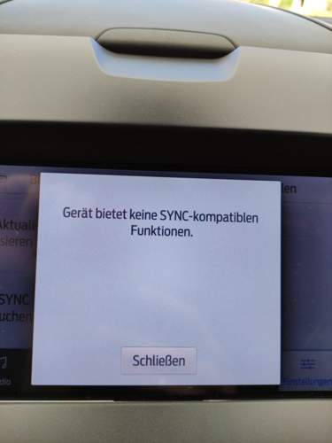

die lange Urlaubsfahrt steht an. Im Alhambra haben wir unseren Kids 2 kleine Dvd Bildschirme ins Auto gehängt und den Ton übers Auto laufen lassen. Der hatte einen Aux-in.
Gibt es beim S-Max auch die Möglichkeit hier eine externe Quelle über die Lautsprecher laufen zu lassen (außer Bluetooth)?

Ich kann mich irren, aber beim MK2 gibts keine Möglichkeiten mehr. Die AUX Buchse gab es noch im S-Max MK1, da war sie im Handschuhfach. Bislang hatte ich auch keine gefunden.
Maximal irgendwie über USB vielleicht, der dann wir eine Art USB Stick erkannt wird - wenn irgendwie möglich von den Bildschirmen.
Versuch es mit einen FM Transmitter für die 12V Steckdose

Ist so was stabil und läuft zuverlässig? Leider scheint es hier wenige mit AUX in zu geben.
Bei mir läuft es gut. Der Transmitter gibt die Frequenz vor und nur am Radio eingestellt und fertig. Musst halt nur auf die Eingänge achten. USB, Klinke etc.
Würde so was evtl auch funktioniern? Ein Klinke auf USB Adapter.
USB in den Ford und vom Kopfhörerausgang des DVD in die Klinke.

Das wird meines Erachtens nicht funktionieren, da es sich dabei um ein USB Audio Device für PCs handelt (also vulgo eine Soundkarte). Der S-Max kann aber lediglich Audio-Dateien von USB-Datenträgern lesen.
Neben den o.g. Optionen gibt es vielleicht auch Adapter, um ein Klinken-Audiosignal auf Bluetooth umzusetzen (benötigt dann aber auch noch eine Spannungsquelle wie USB oder 12V). Oder Du besorgst einfach einen kleinen tragbaren Lautsprecher mit AUX-Eingang. Dann läuft der Ton zwar nicht übers Auto, aber dafür ist die Lösung wohl am flexibelsten. Ich würde aber billige Consumer-Geräte mit Li-Ion-Akku dann nicht im abgestellten heißen Auto liegen lassen.

Thema hier ist dann wieder, dass vermutlich das Mobiltelefon nicht mehr über die Freisprecheinrichtung geht?? Oder kann man mehr als 1 Gerät mit dem Wagen koppeln?
Android Auto fällt sicher ja dann weg.

Jein... beim Sync2 gab es noch einen Klinkeneingang. Siehe Bild - und eigene Erfahrung vom 2015er Galaxy. Das ist dann beim Sync3 weggefallen

@Trueffelschwein0815, man kann am Sync mehrere Handys koppeln. Hab ich noch nicht gemacht, aber die Funktion zeigt es mir an ("Weitere Handy koppeln" oder so).
Nutzt Du AA via Kabel oder per Adapter Wireless? Im Grunde ist das aber egal, da ja der Sound vom Sync im Hintergrund gesteuert wird solange Du unter "Audio" die Quelle dafür entsprechend wählst (AA darf dann als Quelle nicht gewählt werden)

Habe den Seder mal bestellt. Werde berichten.
