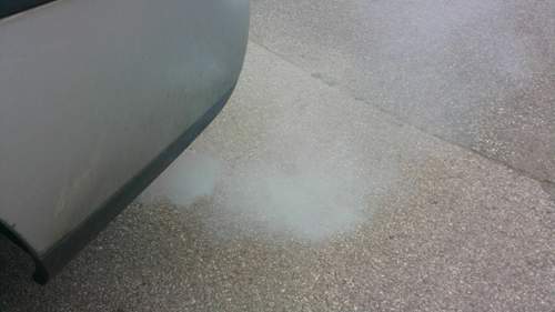

unser Sharan mit AUY-Motor (1.9 PD TDI 115 PS) läuft unrund (=> als liefe er nur auf drei Zylindern) und macht Geräusche aus dem Bereich Zylinder 1 (eher oben aus Zylinderkopfbereich).
Außerdem qualmt er weiß.

Der Qualm ist weiß, riecht jedoch nach verbranntem bzw. nicht vollständig verbranntem organischen Material - also Motoröl oder Diesel.
Bislang halte ich es für nicht vollständig verbrannten Diesel, da kein erhöhter Ölverbrauch vorliegt.
Wasserverlust bzw. in den Wasserkreislauf drückende Verbrennungsgase sind auch nicht beobachtet worden.
Vor diesen Hintergründen habe ich bisher einen Defekt der Zylinderkopfdichtung ausgeschlossen.
