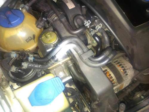

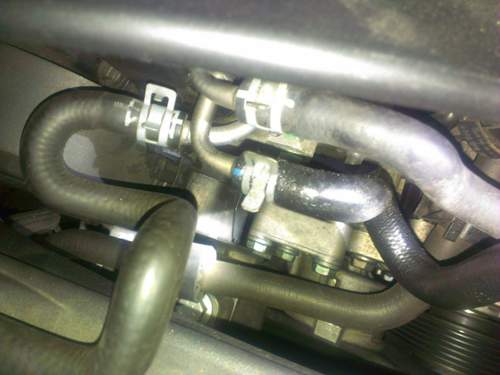

Themenstarteram 18. November 2014 um 22:20
ich hab den Fehler wohl gefunden. Angerissene/Angebissene Kraftstoffleitung. Ich glaube es ist die Rückleitung zum Tank (zwischen Motor und Krafstofffilter, siehe Bilder).
Sind diese Leitungen Meterware oder kann ich als Ersatz zumindest Meterware einsetzen? Kann mir vielleicht einer die Querschnitte sagen. Oder sind das Formteile? Was muss ich für die paar cm hinlegen?
Danke und Gruß
Steffen

Themenstarteram 5. Dezember 2014 um 16:34
leider ist mein Fehler doch noch nicht gefunden.
Was ich bisher gemacht habe:
- defekte Kraftstoffleitung ersetzt
- Dieselfilter entwässert
- abgerissene dünne Leitung vom Luftfilter wieder angesteckt (was ist das für ne Leitung?)
Das Phänomen ist nach den Reparaturen knapp 2 Wochen nicht mehr aufgetaucht und ist seit gestern wieder da. Der Spritverbrauch ist deutlich erhöht (Langstrecke, die ich jede Woche fahr ca. 1,5l/100km erhöht) und vor allem im Stadtverkehr geht der Momentanverbrauch sehr hoch. Dabei ist auffällig, dass immer, wenn ich das Gas auch nur ganz leicht zurücknehme, der Sprit kurzzeitig um mindestens 5l/100km ansteigt.
@Klaus, ich habe gerade auch mal den Stecker vom LMM abgezogen. Entgegen dem AXR in deinem Polo habe ich bei abgezogenem Stecker klaren Leistungsverlust (vor allem über 2000U/min). Es handelt sich also ganz klar um Fall 1. Ist damit auch schon ausgeschlossen, dass mein LMM funktioniert, da er bei abgezogenem und nicht abgezogenem Stecker deutlich anders reagiert oder gibt es auch halb defekt?
Wo kann ich noch nach Fehlern suchen? Mich wundert eben, dass es jetzt knapp 2 Wochen keine Probleme gab und jetzt wieder auftritt. Der Wagen steht neuerdings übrigens immer in der Garage.
Vorab vielen Dank für eure Hilfe.
