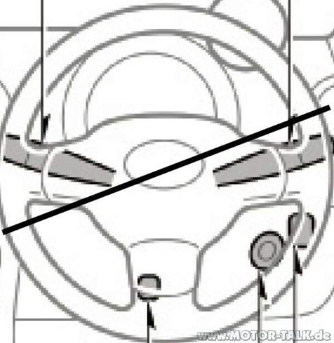

Moin,
ich schließe mich mal dem Thema an.
Eigentlich nichts Schlimmes oder Dramatisches und es hat auch nichts mit der Lenkung oder VA zu tun.
Wir bekamen vorgestern ein neues Steuergerät für die Schalt- und Kupplungsaktuatoren.
Dabei mußte wohl auch die Innenverkleidung und das Lenkrad abgenommen werden (glaube ich), weil
das Lenkrad jetzt leicht links zeigt, wenn man geradeaus fährt. Vorher stimmte alles.
Der Wagen zieht nicht in eine Richtung, nur wurde wohl das Lenkrad beim Zuückbau um einen bis zwei Raster
verschoben.
Ist das schwierig, es selbst zu beheben. Ich bin da ein kleiner Pedant, der auf sowas achtet.
Meine Frau, die zu 95 % den Aygo fährt, ist das egal.
Da der Wagen jetzt aber täglich benötigt wird, wollen wir ihn nicht schon wieder in die Toyota-Werkstatt geben,
weil's ja eigentlich nur eine Kleinigkeit ist.
Habt ihr 'ne Idee?

Original geschrieben von Metallik
Warum sollen sie die Spur verstellt haben, wenn ein Steuergerät für die Kupplung ausgetauscht werden soll?
welche Grund hätte er das Lenkrad auszubauen? Vielleicht haben Sie bei Kupplung ausbau mehr gemacht? Wer weiß das schon. Nur selber würde ich bestimmt nicht das Lenkrad ausbauen, wenn man noch Garantie hat.
Die Verzahnung an der Lenksäule ist ziemlich grob. Wenn man das einen Zahn versetzt, steht das Lenkrad schon erheblich schief. Weiß ich aus eigener Erfahrung. Steht das Lenkrad jetzt nur minimal schief, dann ist das ziemlich sicher nicht durch ein versetzt montiertes Lenkrad verursacht worden.
Also beim Gebrauchtrwagenkauf habe ich einen unfallfreien Aygo von einem Bekannten gekauft.
Bei der Probefahrt achte ich auf Alles. Auch ob das Lenkrad beim Geradeauslauf gerade steht.
Ich habe dadurch bei anderen Gebrauchtwagenkäufen schon die tollsten Sachen (Unfaller als unfallfrei deklariert) erlebt.
Der Aygo lief einwandfrei geradeaus. Das Lenkrad stand gerade. Der Aygo bekam frischen HU und ging vor 2 Wochen
zur Inspektion wo auch kein Mangel festegestellt wurde, ausser Kupplungsaktuator und Schaltaktuator Steuerteil, wo
es laut Toyota seit Mitte 2010 eine Rückrufaktion anders genannt Qualitätssicherungsmaßnahme gibt beim MMT, wenn die
Kupplungsbeläge frühzeitig verschleißen. Da der Aygo nicht anders reagiert hat als der Peugeot 107 bemerkte ich
nicht, dass laut der Toyota-Werkstatt die Beläge ein klein wenig rutschend waren. Nachdem der Werkstattleiter in ein
schlaues Büchlein schaute, sagte er, dass das laut einer Toyota-Richtlinie behoben werden kann, in dem
ein neues Steuergerät und ferner auch noch neue Beläge ausgetauscht werden, auf Garantie. Gesagt getan.
Toyota Aygo hingebracht. Lenkradstellung okay.
Toyota abgeholt Lengradstellung bei geradeaus zeigt jetzt nach links.
Jetzt gib es mehrere Theorien:
Meine: Da sie Lenkrad und Inneneinrichtung demontieren mußten, haben die beim Zusammenbau das Lenkrad um einen
Raster falsch montiert.
2. Theorie: Sie haben ohne einen Werkstattauftrag erhalten und mir was bei der Abholung gesagt zu haben,
die Spur verändert und neu eingestellt, dabei aber vergessen das Lenkrad nachzujustieren.
Glaub ich aber nicht dran, denn alles war vorher tutti. Lenkradstellung, Geradeauslauf, Reifenverschleiß, Unfallfreiheit.
3. Theorie: Während des 4 stündigen Aufenthaltes haben sie unseren Aygo geschrotet und zwar so verunfallt, dass
die Vorderache neu vermessen werden musste und dabei vergessen wurde das Lenkrad zu justieren.
Glaube ich auch nicht. Wäre in 4 Std. nicht zu machen gewesen.
4. Theorie: Denen war langweilig und sie haben das Lenkrad abgebaut und falsch eingebaut.
Und auf den beiden Belegen steht auch nix drauf, dass was an der VA gemacht wurde. Warum auch?!
Fakt ist: Sie waren an der Innenverkleidung. Das haben wir (meine Frau und ich) gleich bemerkt.
Und ja, man sollte damit wieder zur Toyota-Werkstatt fahren, aber wir brauchen den Wagen zur Zeit ganztägig.
Also nochmals meine Frage: Geht das nun mit einfachen Mitteln das Lenkrad ab- und anzubauen oder nicht?
Dann würde ich das selbst schnell erledigen.
Ich hänge mal ein Bild ran. Der schwarze Strich zeigt wie man das Lenkrad halten muss, wenn man geradeaus fahren will.
Halte ich es mittig wie auf dem Bild fährt der Wagen leicht nach rechts.
ciao Metallik

Das würde ich auch nicht mehr "leicht schief" nennen. Hätte man bei der vorgeschriebenen Probefahrt merken müssen. Das kann dann durchaus exakt ein Zahn daneben sein. Ich dachte, es seien nur 2-3°, also minimal, aber sichtbar.
Man merkt das schon deutlich. Und vor allem weiß man ja wie es vor der Abgabe war. Also die haben definitiv was
am Lenkrad gemacht. Wahrscheinlich muss man Innenverkleidung und Lenkrad abnehmen, um an das Steuergerät
ranzukommen?! Heute Vormittag hat meine Frau kurz Zeit, mal schauen, ob wir zu Toyota fahren und ob das auf
die Schnelle behoben werden kann.
_________________________________________________________________________________________________
Nachtrag 9:35 Uhr: Wir kommen gerade von Toyota. In 20 Minuten war inkl. Probefahrt das Ganze erledigt.
Wie von Kongo-Otto vermutet wurde, war das Lenkrad um 1 Raste verkehrt eingebaut worden. Wurde anstandslos mit einer
Entschuldigung des Mechanikers behoben (leider konnte ich den Mechaniker beim Ein-/Ausbau nicht beobachten, weiß
also immer noch nicht wie man ein Lenkrad ein-/ausbaut). Naja, was soll's.
Ansonsten hatte ich Recht, dass die Innenverkleidung und das Lenkrad ausgebaut werden müssen, um an das
Steuergerät für MMT (Kupplungs- & Schaltaktuatoren) ranzukommen.
