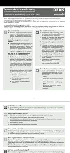

Die Ausschüsse sind überschaubar:
"A.1 Welche Fahrzeugteile sind versichert?
Versichert sind – soweit sich aus diesen Bedingungen nichts anderes ergibt (siehe insbesondere nachfolgend A.2) – alle serien-
mäßigen elektronischen und serienmäßigen mechanischen Bauteile des im Versicherungsschein näher bezeichneten, zugelasse-
nen und mit einer gültigen Betriebserlaubnis ausgestatteten Pkws.
Soweit es zur Behebung eines Schadens an einem der vorgenannten versicherten Bauteile nach den Reparaturempfehlungen
des Fahrzeugherstellers erforderlich ist, erstreckt sich der Versicherungsschutz auch auf Dichtungen, Dichtungsmanschetten,
Wellendichtringe, Gummiteile, Schläuche und Rohrleitungen (ohne Abgas- und Klimaanlage), Zündkerzen und Glühkerzen.
A.2 Welche Fahrzeugteile sind nicht versichert?
Nicht versichert sind"
Produkt / Tarif:
(007/877) bestGarantie-AUTO (Pkw-Reparaturkostenversicherung)
Nach der Frage zu A.2 stehen wirklich nur die drei Worte ohne Positionen.
Insofern erscheint mir der Leistungsumfang gut.
@WenigKmFahrer
Produkt / Tarif:(007/877) bestGarantie-AUTO (Pkw-Reparaturkostenversicherung)
Sehe ich nach Durchsicht der VB etwas anders.
Die Benennung/Auflistung der s. g. Verschleißteile, erfolgt unter der Angabe "z. B.". Folglich sind auch andere Verschleißteile ausgenommen, die die Versicherung im Schadensfall als solche frei definieren kann.
Was ebenfalls ein Knackpunkt ist, wäre der selbst zu erbringende Nachweis, das alle Services gemäß Herstellerangabe durchgeführt wurden. Wenn das Fahrzeug durchgängig bei MB gewartet wurde, wäre dies kein Problem.
Auch der Punkt "Gibt es Deckungseinschränkungen?" ist interessant, besonders der Punkt "Serien-, Konstruktions- und Fertigungsfehler". Wenn bei einem Schaden die Versicherung nach Eigeneinschätzung der Meinung ist, das ein Serien-, Konstruktions- und Fertigungsfehler" schadensverursachend ist, wirst du wohl das Gegenteil mittels Gutachten nachweisen müssen. Somit wäre der zusätzliche Abschluß einer Rechtsschutzversicherung zu überlegen.

Themenstarteram 10. Juni 2022 um 18:52
Tausend Dank, für die Analyse! Stimmt, da steckt der Teufel im Detail.
Vielleicht ist das gewisse Vertrauen in MB welches ich beim Kauf hatte einfach fortzuführen und falls es schief geht, mit einer Träne im Auge es dem Schicksal in die Schuhe zu schieben. Getreu dem Motto "Man lebt nur einmal uns Du musst Dich nicht gegen alles versichern".
Traumhaft wäre wenn man eine grobe Lebensdauer in km und Alter für das Dkg-Getriebe hätte. Ich war seinerzeit so dümmlich und dachte automatische Steuerungen müssten Laufzeitmäßig dem Handschakten haushoch überlegen sein. Leider scheint es nicht so zu sein.
400€pro Jahr und 25% Selbstbeteiligung.
Wenn das Getriebe 4.000 kostet zahlst du also 1.000 selbst und die Versicherung 3.000. Da muss das Getriebe dann schon bitte in den nächsten 7 Jahren kaputt gehen damit du nichts drauf legst. Bis dahin hast du nichtmal 140tkm.
Die Reparaturkosten sind jetzt nur geschätzt aus dem Ärmel gekommen. Aber wenns in 7 Jahren deutlich mehr kostet hast du eh einen Totalschaden.
Leg dir jährlich 500€ (zusätzlich) auf die Seite für unvorhergesehene Reparaturkosten und du hast ein gutes Polster für den Fall der Fälle.
