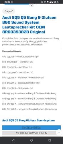

Bei mir waren 3 Tieftöner in Tür defekt, der Freundliche wollte mir nicht glauben und ist vom Versärker ausgegangen. Ein Lautsprecher kostet 65-75€

Hast du die schon gewechselt und hat danach wieder funktioniert?
Hast die Lautsprecher neu von Audi gekauft oder gebraucht aus dem Internet? Hast vielleicht Teile Nr?
Danke
Ja, hab alle 3 selber gewechselt und danach ging alles wieder. Hab aber den vierten gleich mitgewecheslt
Lautsprecher hab ich online bei audi-autohaus gekauft. Kann eventuell TeileNr Euch geben, falls weiter hilft. Falls man vcds hat, angeblich kann man Stellgliedtest ausführen, oder einfach Türverkleidung ab und am Stecker Spannung messen
TeileNr sind : 8R0035415C und 8R0035411A,weiss nicht mehr, welche Nr für vorne bzw hinten ist.Denke ist kein Problem es zu googeln. Vorne sind die grösseren drin

Sind das auch Lautsprecher von B&O?
Ja, das sind für B&O
1000008918
Komplette Liste B&O
1000008934
Die Lautsprecher gehen recht oft kaputt, musste 3 mal den Bass in der Vordertür tauschen, zwei mal Fahrerseite und einmal Beifahrerseite. Das ist eine Krankheit bei den Lautsprechern.
