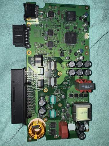

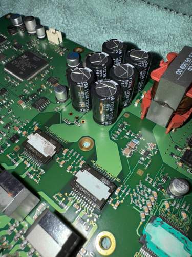

Wie erkenne ich einen defekten Verstärker? Hab seit ner Woche keinen Subwoofer mehr und die beiden Lautsprecher im Fussraum auf Fahrer und Beifahrerseite gehen auch nicht mehr. Der Rest funktioniert aber. Wenn ich den Strom vom Verstärker abziehe, ändert sich am Sound nix. Das Lüfterrad dreht sich auch nicht wenn ich Strom wieder anhänge (Vorausgesetzt es ist der Strom, welchen ich abziehe). Mein Audi Händler hat erst am 15.10 Zeit. Da überbrücke ich die Warterei halt mit selber gucken...
Gibt es für den Verstärker eine eigene Sicherung? Hatte nur die Sicherung Nr. 4 im braunen Sicherungsabteil im Verdacht aber wenn die weg ist, geht gar kein Sound mehr.
Feuchtigkeit hab ich keine gesehen...
Modell: Audi S4 Avant Bj. 2009 MMI 2G
wenn die Sicherung durch wäre - hättest du gar kein ton mehr!
defekten Verstärker kann man auslesen; es stehen diverse Unterbrechungen von Lautsprechern im speicher

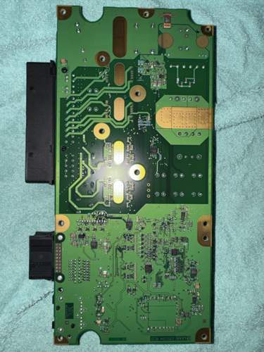

spätestens dann aber wenn man ihn zerlegt; sieht man den Wasserschaden und/oder geplatzte Elkos auf der Platine
irgendwo hatte ich mal davon Fotos gemacht
